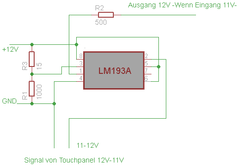

So in etwa müsste es funktionieren oder? Ich weis nur nicht wie der schaltet. Springt er bei einem Spannungsunterschid gleich auf 12V oder steigt die Ausgangsspannung mit der Eingangsspannungsdifferenz.
Ich denke ausprobiren wäre am besten
Gruß ACDC

Fast richtig - nur sollte Pin3 auf etwa 11,5V liegen (Spannungsteiler einbauen) damit bei 12V von der Quelle sicher geschaltet wird.
Der Ausgang springt sofort, jenachdem ob die Eingangsdifferenz positiv oder negativ ist, und wenn beide Eingänge auf 12V liegen ist das nicht eindeutig!
Pin5 u. 6 würde ich, wenn der 2. Komparator nicht verwendet wird, auf +12V legen um Störungen zu vermeiden.
mfg lötfix

Ich weis nicht wass du damit meinst? Ds Signal dass von 12 auf 11V einbricht ist auf Pinn 2. Pinn 3 ist nur zur Kallibrirung oder zum Vergleiochen da oder??? Ich hab den Spannungsteiler mal eingebaut. Den Stromverbrauch des Komparatoreingangs hab ich mal auf 20mA geschätzt.
Gruß ACDC

Der Eingang am Spannungsteiler ist die Referenz (Schaltschwelle). Kommen an Pin 2 11V so ist die Differenzspannung der Eingänge 11,5V-11V=+0,5V -> Ausgangsspannung 12V. Kommen an Pin 2 12V so ist die Differenzspannung der Eingänge 11,5V-12V=-0,5V -> Ausgangsspannung 0V.
Wäre Pin 3 auf 12V und würden an Pin 2 12,05V anliegen wäre die Ausgangsspannung auch 0V obwohl ja scheinbar 12V an beiden Eingängen anliegt, minimale Schwankungen in den Spannungen hätten große Auswirkung.
Deshalb Pin 3 auf 11,5V -> alles über 11,5V ist ein, alles unter 11,5V ist aus. Durch Vertauschen der Eingänge kann man den Schaltzustand des Ausganges invertieren.

Nicht schlecht Danke für die Erklärung !!! Stimmt die Schaltung jetzt so? Wenn ja kann ich sie weiter baun.
Gruß ACDC
BID = 584253
Lötfix
Beiträge: 2328
Wohnort: Wien
Ja gut, nur mach den R2 größer, weil der Ausgang max 20mA (typisch 16mA) kann -> 750Ohm..1kOhm je nachdem wie die Schaltung danach aussehen soll kann er noch hochohmiger sein. Zur Sicherheit noch einen 100nF Kondensator von Pin 8 nach Pin 4 nahe am IC.
Wie soll der Komparatorausgang weiterverarbeitet werden?
