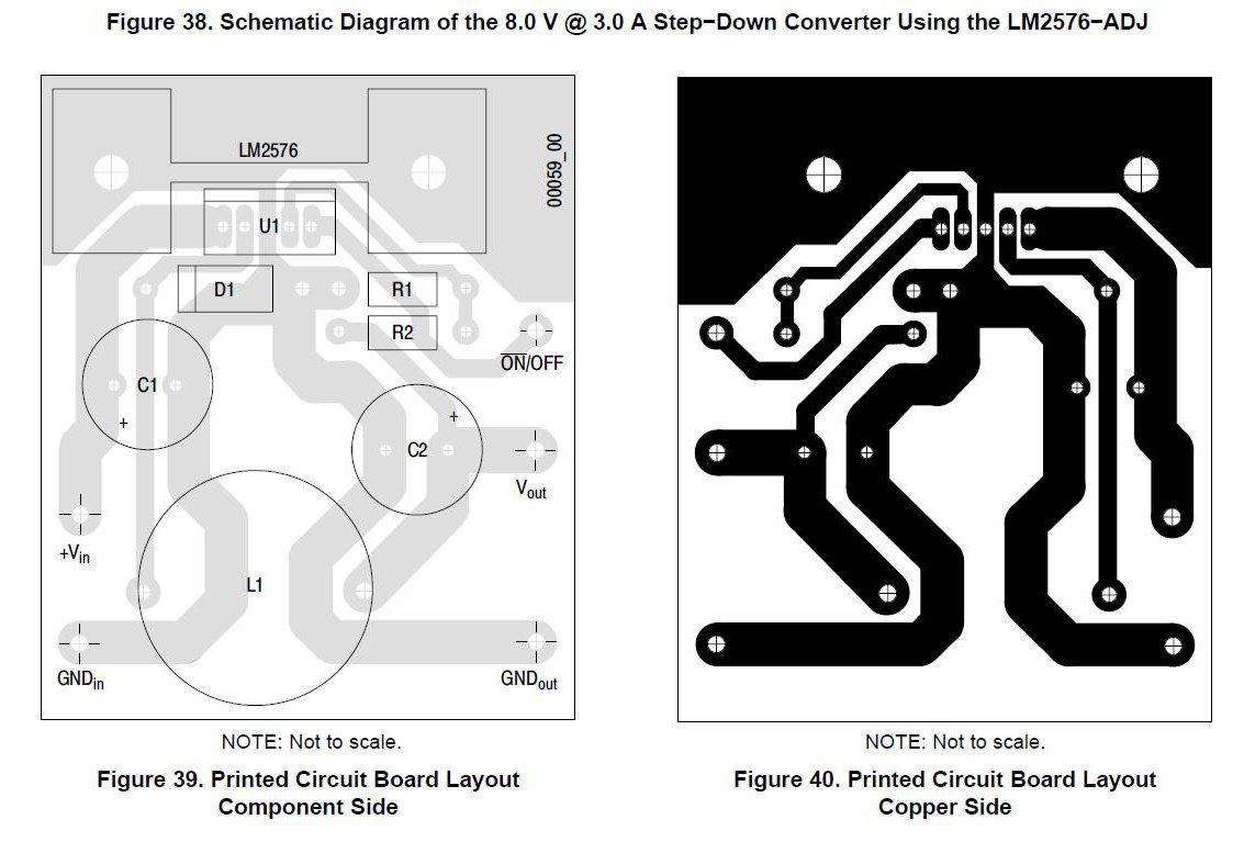

Für Deine Leiterplatte gibts ein Bienchen
Für Bauelementeauswahl und Leiterführung eine 6-
Als Testaufbau (ohne Strombegrenzung)und zum
experimentieren ist die Datenblattempfehlung
bestimmt funktionsfähig.

Und in dem Layout des Herstellers siehst du deutlich das alle Verbindungen der Masse so dicht wie möglich sternförmig am Pin 3 anliegen! R2 kannst du durch dein Poti ersetzen, aber darauf achten, das die Leitung zum Pin 4 nicht unnötig lang wird und Pin 5 kannst du durch eine Drahtbrücke ersetzen. Oder eben den Leiterzug gleich mit Pin 3 verbinden . Deine Stromregelung baust du erst mal separat auf einer eigenen Platine auf. Diese wird dann per Schaltdraht an die Spannungsregler Platine angeschlossen. Für Spätere Erweiterungen wirst du eh noch zusätzliche Platinen benötigen je nach verwendeten Messgeräten bzw Anzeigen für Strom und Spannung !

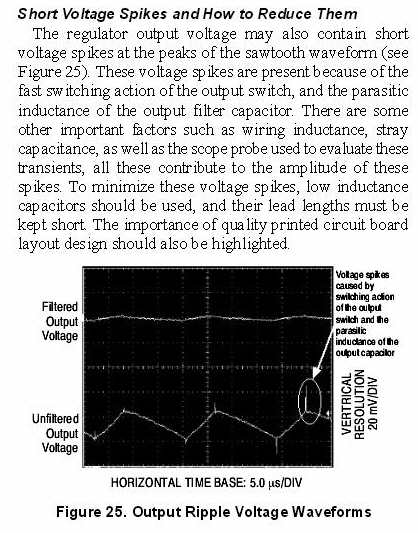

So mal Klartext was denkst du warum unter dem Kühlkörper die Massefläche gelassen wurde aber zwischen GND IN und GND Out nicht ?
Zu deiner Frage Linearregler oder Schaltregler, was ist Besser? Sage ich nur Benzinmotor oder Diesel ? Bei einem DC- Labornetzteil möchte ich möglichst einen Batterieähnlichen Strom und das ohne das die Spannung einbricht oder ansteigt bei unterschiedlicher Belastung.
Ich habe nicht ohne Grund schon am Anfang geschrieben Bau mit Linearregler auf und fang mit Brötchen an. Noch etwas die thermische Schutzschaltung in den Reglern sollte nie Ansprechen, sie ist der letzte Rettungsanker. Zu der Zeit wo ich angefangen habe kosste ein Leistungstransistor mit 150 W satte 150 Märker und die starben schneller als du Sch... sagen konntest.
Edit: und wenn du dir mal das Bild https://forum.electronicwerkstatt.d....._Bild anschaust siehst du deutlich das die Ausgangsspannung relativ stark schwankt. Die gefilterte Spannung dagegen noch relativ wenig. Die Ausgangsspannung sollte ein absolut waagerechter Strich sein.
Aber was bei dem Schaltregler viel viel schlimmer ist sind die kurzen hohen Spannungsspitzen. die dürften gar nicht auftreten! Die Schaltung von Kaira hat einen Schaltregler L200 und einen OPV LM741 verbaut. Aber auch Hier wird über den OPV die Regelspannung des Schaltreglers beeinflusst.
