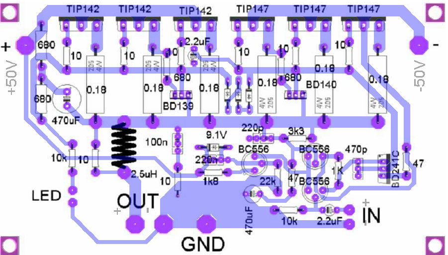

den Eingang hab ich direkt auf der Platine kurzgeschlossen. Wenn tatsächlich mal alles läuft, werde ich sicher geschirmte Eingangskabel verwenden.
Das mit dem 470pF Kondensator wollte ich morgen eigentlich mit ner C-Dekade ausprobieren. Mal sehen wanns nicht mehr schwingt, dann bestücken. Hab auch schon versucht den Ausgang (und Anderes) mir einem 1nF Kondensator an Masse zu legen...so gesehen bei Bose :-)
Naja...morgen weiss ich hoffentlich mehr. Hab ja am Anfang dieses Artikel noch was von wegen Sontheimer und schwingfreudig gelesen.....
Hat jemand noch einen richtigen Schaltplan rumliegen?

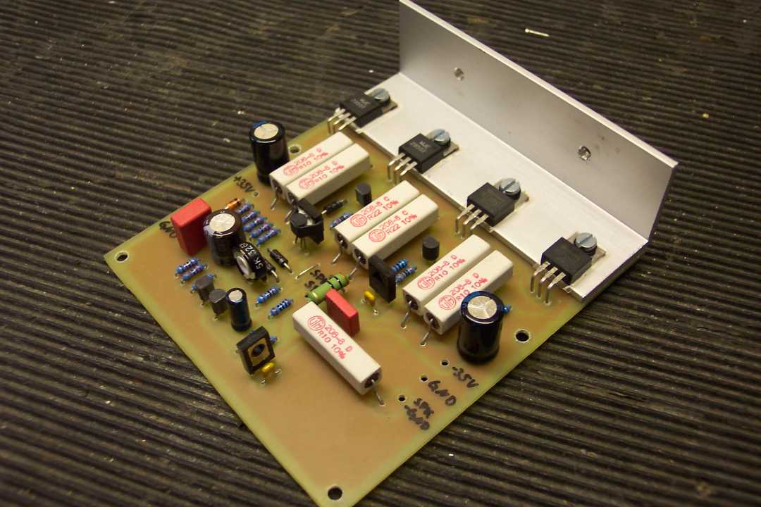

bei dem gitarrenverstärker den ich baue (http://sound.westhost.com/project27.htm) ist eine Endstufe dabei. hat ca 100 W. Layout könnte ich dir geben, habe ich selbst auch schon aufgebaut und funkte auf anhieb Layout für netzteil hab ich übrigends auch
schreib noch mal bei Interesse

ich glaube er meint einen schaltplan zu DIESER endstufe, weils die ja nur als layout zum download gibt....des schaltplan hab cih zwar auch nicht, aber aich ahb das ma mit nem grafikprog übereinanderegelegt...dann hat man sowas ähnlcihes wien schaltplan

ich habe den Schalplan jetzt online gegeben( auf unserer Seite). Es hat ein wenig gedauert da wir ihn erst neu zeichnen mussten.
Wie gehts mit dem Aufbau voran?

Der Aufbau scheint zu laufen, hab den 470pF Kondensator mal neu bestückt mit 50nF, und das rauschen ist weg. Ich hab jetz auch ne mehr oder weniger saubere Frequenz am Ausgang, aber leider ist die Verstärkung im Moment von 1V am Eingang auf 2.5V am Ausgang noch ned so optimal
Ausserdem hab ich ein starkes rauschen auf der Negativen Halbwelle vom Sinus...und am Eingangssignal liegts jedenfalls nicht...wird sauber vom Fluke Kalibrator eingespiesen. Naja...wenigstens mal einen Schritt hab ich geschafft mit der 583kHz Frequenz. Irgendwie kam uns die Frequenz so bekannt vor...ist die MW Frequenz von Radio Beromünster...kann das denn wirklich sein?? Komische Sache halt....
Danke nochmals für das Schema :-)

ich hab das teil aufgebaut und es hat auh auf anhieb funktioniert... ich hab erstmal sone ganz kleine box rangehängt zum testen. dann ne größere. als ich dann n bisschen aufgedreht hab hats so nach 15s n kleines feuerchen gegeben und der 47Ohm Wdst beim BD241C is durchgebrannt. kanns sein, dass der kühlkörper am bd241c zu klein war, der war nämlich dann n bisschen warm (ich hab da ne platte mit 4,5x3,5cm dran). als ich den widerstand einfach mal ausgetauscht habe kommt wieder das gleiche.
jetz die frage: reicht das, wenn ich einfach n neuen bd241c mit nem größeren kühlkörper und nen neuen wdst einbau oder muss ich noch andere transistoren austauschen??

Hallo Mufti
Das es bei dir gleich funktioniert hat freut mich das andere leider nicht.
Mit etwas glück musst du nur den BD241C und die BC556 (sind nicht teuer aber könnten kaputt sein) tauschen.
Schwarze Widerstände auch.
Wenn die 3Dioden mit 1A kaputt sind musst du leider die Leistungstransistoren und evenduell auch die Leistungswiderstände tauschen.
Für den nächsten Test würde ich dir nen stärkeren 47Ohm raten.
Mache möglichst bei allen teilen mal nen Test und berichte dann wenn möglich was noch so kaputt ist.

danke für die tipps, aber nochne frage:
1. seh ich das von außen, wenn die 3 dioden kaputt sind, oder muss ich das messen?
2. größerer kühlkörper fürn BC241C , oder reicht der kleine? ich nehm nämlich mal an, dass erst der transistor und dann der wdst kaputt gegangen is.
3. die BD139 und BD140 sin net kaputt, oder?
4. momentan hab ich den 47Ohmer aus 5 Leistungswiderständen in reihe kombiniert. das müsst genug leistung aushalten

oha... ich hab grad ma den widerstand von den boxen gemessen, die ich da dran hatte als die schaltung kaputt gegangen ist. Jetz musste ich feststellen, dass der widerstand unendlich is. also sind die offenbar durchgebrannt. das waren 2 4Ohm boxen, parallel angeschlossen.

Die Dioden auf jeden Fall durchmessen. Wenn du dir nicht sicher bist die Restlichen Transistoren auch, immer noch besser als das dir deswegen noch weitere Bauteile oder Lautsprecher. Deine Boxen sind wohl kaputt gegangen weil der ausgang, nachdem dein 241er abgelebt ist ganz zu plus oder minus geschwungen ist. Dann brummt das extrem laut und man sollte nur noch probieren den Netzstekcer schnellstmöglichst zu erreichen. Ich Stehe beim Testen nur noch direkt mit hand am Netzstecker...
