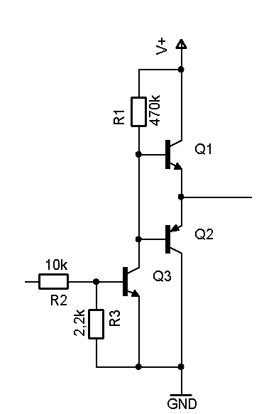

Ein PWM Signal (Rechteck) hat entweder 0 oder 5Volt. Ich will mein PWM Signal aus dem uC mit einer festgelegten Spannung (0-50Volt) anpassen. Dass heisst die 5 Volt des Signals will ich verstellen können, die 0 Volt sollten jedoch nicht angehoben werden. Wie ist das möglich?
eine Emmiterschaltung? oder gibt es dafür schon fertige IC's?

Schau dir mal den IR2111 an, der kann mit entsprechenden MOSFETs bis 600V und bis 40A treiben.

Der IR2111 arbeitet zusammen mit den MOSFETs nur als Verstärker:
Liegen am Eingang +5V, wird der Ausgang mit der positiven Spannung verbunden, die bis zu 600V betragen kann.Liegen am Eingang 05V, wird der Ausgang mit der negativen Spannung verbunden, die bei 0V liegt.
Wenn es aber nur um 10mA geht, gibt es sicher auch einfachere Lösugen, wie eine einfache Transistor Endstufe aus NPN und PNP:
Diese als Emitterfolger schalten, mit einem Pullup Widerstand an der Basis gegen 50V.
Ein NPN Transistor zieht diesen nach Masse, wenn der Transistor angesteuert wird.

Ich habe gerade bemerkt, dass ich bis zu 250 Volt schalten muss. Also hat sich die Möglichkeit mit der Transistor Endstufe gerade erledigt.

2SJ200
Beiträge: 1942
Wohnort: Österreich
ElMaster hat am 22 Mär 2005 07:03 geschrieben :
die logik verseh ich net, du kannst mit transistorstufen auch >1000V schalten

wenn man rechteck ausgangsignal hat eigentlich nur die sättigungsverluste und die sind end so oarg, bei 10mA sowieso im hunderstel watt bereich...

benötigst du einen gegentakt ausgang ?
ähm, da fällt mir gerade was ein, willst du die ausgangspannung über diese endstufe regeln oder varrierst du deine versorgungspannung um die benötigte ausgangspannung einzustellen, oder is sie eh fix 250V, des habi jetz ned ganz verstanden ... da war mal die rede von einstellbar oder ?

ein gegentaktausgang hat am ausgang 2 Transistoren. 1 Transistor ist um die spannung auf Uc von T1 zu heben und der 2te zum das Signal auf 0 ziehen. sehe ich das richtig?
falls ja. dann bräuchte ich einen gegentaktausgang.

und wie siehts jetzt aus, muss du an der endstufe die ausgangspannung variabel haben oder immer volle Ub bzw. GND durchgeschaltet ?

muss immer voll auf Ub bez. GND durchgeschaltet werden. Die Betriebsspanung ist variabel, von 1-250V, aber die stelle ich schon vor dieser Schaltung ein.
