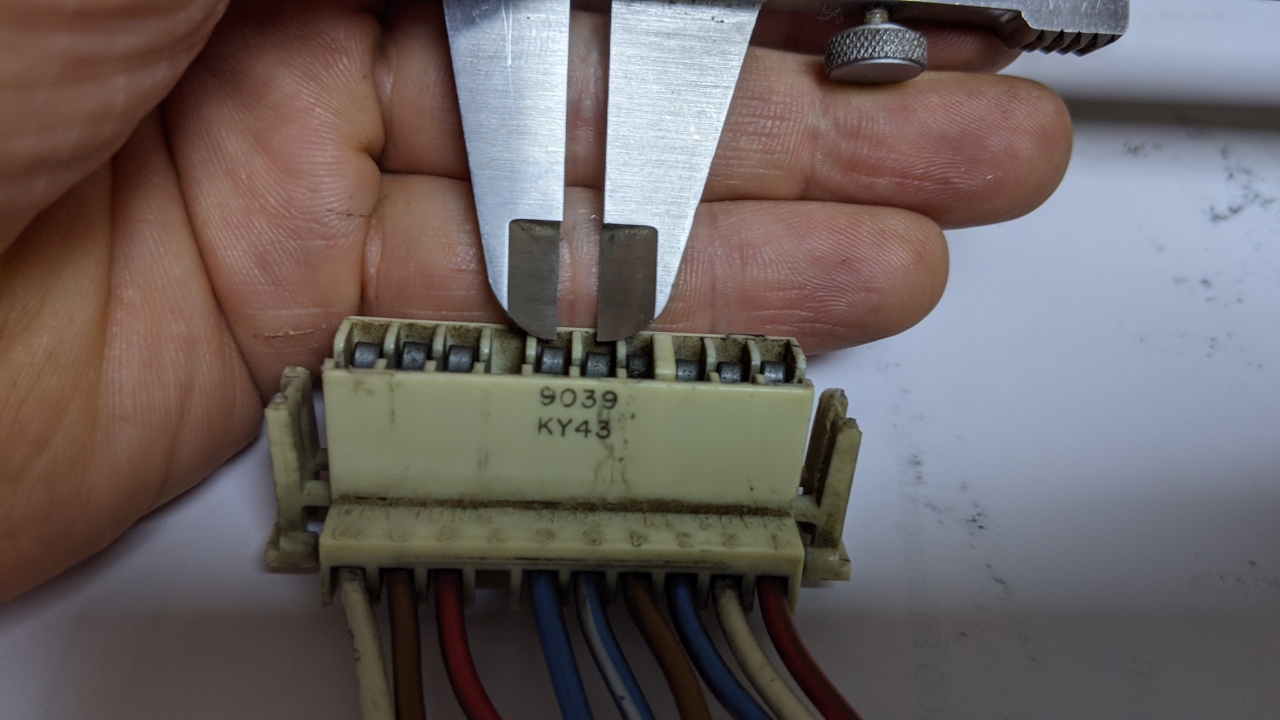

Kann mir jemand bei der Bestimmung von diesem Stecker helfen ?
Platinendicke: 2 mm
Die Pins sind jeweils 4 mm auseinander (von der Mitte zur Mitte gemessen)
Der Stecker selbst ist ca 4,5 cm breit und hat 10 pins. Wie man sieht, ist der ziemlich korrodiert ...
Ich müßte irgendwas finden, was den ungefähr ersetzen kann. Made in England steht drauf, sonst nix. Mit dem Suchbegriff "Platinenstecker" bin ich noch am weitesten gekommen, aber was passendes war bei Google / eBay dann leider doch nicht dabei.

Nee, 4 mm ist schon richtig. Wenn ich bei der Messlehre 3,8 einstelle ist es zu klein. Ich hab nochmal ein Bild gemacht, es sind exakt 4 mm eingestellt. Wahrscheinlich ist das raster zöllig und nicht in Millimeter, da auf dem Stecker noch "made in england" steht.
Gibt es denn für diese Sorte Stecker so etwas wie eine Typenbezeichnung ?
Das ganze ist 30 Jahre alt und sieht tatsächlich ein klein wenig aus wie ein Erweiterungsslot von einem damaligen 286er mainboard. Ersetzen müßte ich vier Stück von denen.
Gut wär auch, wenn man irgendwie dieses Nase mit einbauen könnte, um einen verrutschen oder falsch anschließen vorzubeigen.

Tja ich hab leider Schiffbruch erlitten, der Stecker mit dem Kontaktmaß 0.156" (3.96mm) pitch war leider nicht der richtige.
Der Abstand ist zu 100% 4 mm, aber passen tut es trotzdem nicht.
Könnt ihr mir da eventuell nochmal einen Tip geben, welches raster das sein kann ?
So https://forum.electronicwerkstatt.d.....00518 misst man das ja auch nicht!
Nimm möglichst die ganze Länge des Steckers, also äquivalente Punkte der 10 Kammern und dividiere das Ergebnis durch 9.
Vielleicht solltet du erst einmal verraten, bei welchem Gerät dieser Steckverbinder vorkommt.

25u hat am 19 Okt 2020 22:00 geschrieben :
Der Abstand ist eben nicht 4mm.
Jetzt wo man die Platine dazu sieht,wird das klar.
Da ist ja ein breiterer "Schlitz" in der Platine,und dazu passend der breitere Steg im Stecker.
Gar keins.Das dürfte dann ne super-sonder Eigenkreation extra dafür sein.
Die einzige Möglichkeit die ich momentan sehe ist,das evtl. aus zwei einzelnen Steckern nachzubilden.
Falls man die Platine nicht ständig aus und einbauen muß,würde ich persönlich einfach die Strippen an der Platine 1:1 anlöten und fertig.
Oder man lötet an die Platine paar cm "Strippe",schneidet den Stecker ab,und nimmt dann ein gängiges Set aus Mutti und Vati.

Ich hab mich bislang nicht getraut zu erwähnen, daß es sich um ein Fahrzeug handelt - weil in den Forumsregeln steht Fahrzeugmodifikationen wären hier nicht so gern gesehen ... daher hab ich das Mal schön unter den Tisch fallen lassen. Obwohl es um Instandsetzung und nicht um Tuning geht.
Der Stecker sitzt im Armaturenbrett von einem ca 30 Jahre alten Allrad LKW vom Typ DAF T244 drin. Inzwischen hab ich rausgefunden, daß die Elektrik von LUCAS ist. Also zöllig wohl und definitiv made in england.
Die Kabel aufzulöten, wie von "Kleinspannung" vorgeschlagen wäre natürlich am einfachsten. Das hat dann aber wieder andere Nachteile, nämlich den, daß man das Armaturenbrett nur noch auseinanderbauen kann, wenn man alle Kabel wieder ablötet. Auf die Weise baut man sich natürlich potentiell jede Menge Fehler ein. Ersetzt werden müßten nämlich insgesamt 4 von diesen Steckern. Den Stecker 1:1 zu ersetzen und die Platine zu reinigen wäre die gewünschte perfekte Instandsetzung. Also, im jetzigen Zustand geht z.B. machmal die Beleuchtung aus oder der Warnblinker nicht an, weil alles oxidiert ist.
Eine Lösung mit zwei Steckern, die man zusammen klebt wär cool und eine Lösung. Auch ließe sich auf die Kodierungsbrücke verzichten. Das Raster zu kennen wär hilfreich, dann bring mich die Suche in den diversen Shops weiter. Ich teile den Verdacht, daß es sich um etwas propietäres handelt.
