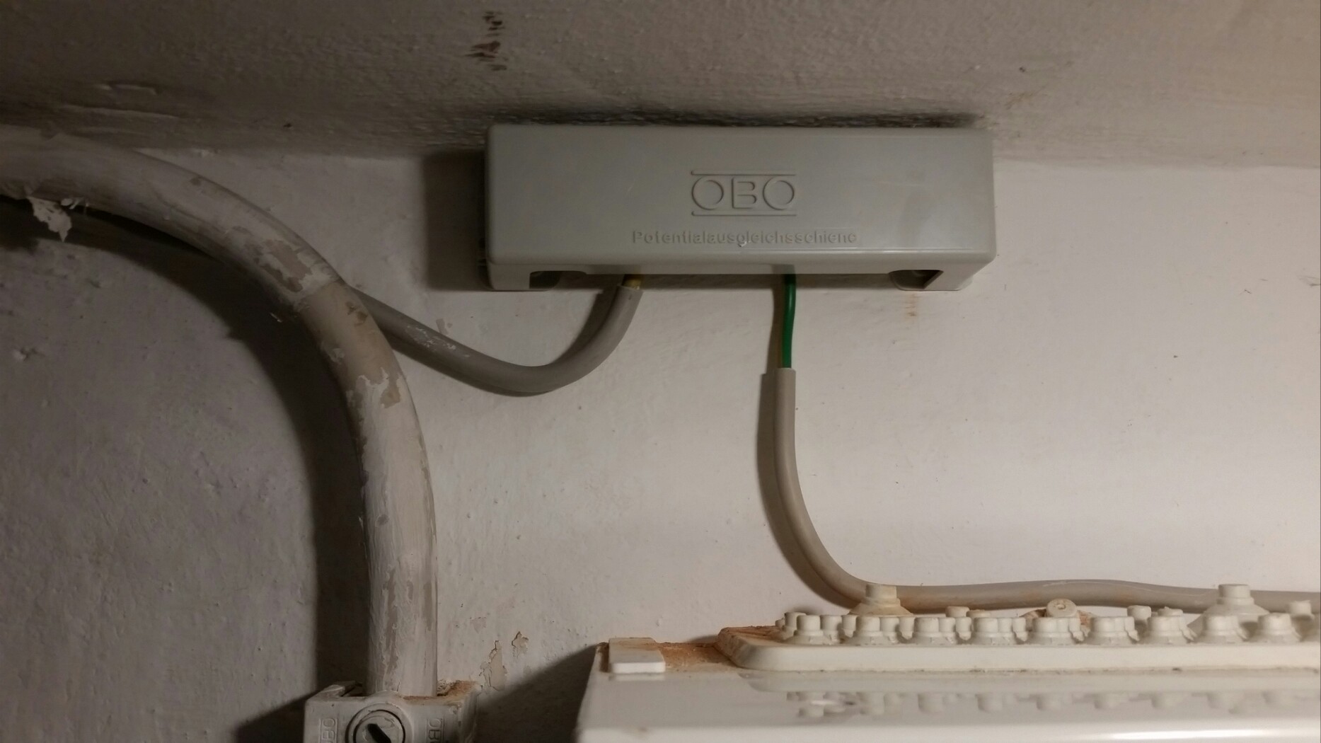

Die Gefahr des PEN-Bruches wird ja durch die Forderung TN-C-S-Netz ab Hak auch noch entschärft. So wie das jetzt gelöst ist ist es NORMGERECHT.
Wenn ich es richtig sehe, besteht doch aber bei der aktuellen Lösung kein TN-C-S Netz ab HAK. Die Hauptleitung ist doch immer noch 4-adrig und damit besteht das TN-C-S-Netz erst ab dem unteren Anschlussraum. Somit besteht bei einer Unterbrechung des PEN der Hauptleitung kein Schutz.
Zu dem Punkt irrtümliche Unterbrechung des PE sage ich nur versuche es mal im plombierten Teil den PE zu lösen
Meine Aussage bezog sich auf die neue Klemme, die in diesem Bild Bild eingefügt zu sehen ist. Diese ist nicht verblombt und befindet sich auch nicht innerhalb des Zählerkastens. Somit dürfte eine Unterbrechung (auch durch einen "Laien") hier deutlich wahrscheinlicher sein, als bei einer Klemme im oberen Anschlussraum.

Och nee Das ist eine stinknormale Potischiene und auch wenn du an der PA die PEN-Stützung abklemmst bleibt immer noch der PE (+N) des Netzes! Das in dieser Anlage der PEN erst im unterem Anschlussraum getrennt wird, ändert nichts da dran, das eben nach dem Zähler ein TN-C-S-Netz vorliegt. Die PEN-Trennung und die Stützung wird im Hauptstromsystem vorgenommen!

der mit den kurzen Armen hat am 13 Sep 2014 20:24 geschrieben :
... wenn du an der PA die PEN-Stützung abklemmst bleibt immer noch der PE (+N) des Netzes!
Das bezweifelt niemand, das war aber bei der ursprünglichen Lösung auch nicht anders!
Ignorieren wir mal für einen kurzen Moment, was irgendwelche VNB möglicherweise fordern, und betrachten die verschiedenen Möglichkeiten nur im Hinblick auf ihre Sicherheit für den Nutzer für die in diesem Thread beschriebene konkrete Anlage (mit 4-adriger Hauptleitung vom HAK zum Zählerschrank).
Ich sehe zwei konkrete Gefahren, die durch eine PEN-Stützung verringert werden können:
1. Gefahr: Unterbrechung des PEN in der Hauptleitung vom HAK zum Zählerschrank
  1. PEN-Stützung im HAK:
    In diesem Fall ist kein zusätzlicher Schutz vorhanden ("Tod durch Schutzmaßnahme").
  2. PEN-Stützung im unteren Anschlussraum:
    Schutz vorhanden.
    Schutz würde u.a. aufgehoben durch: ("irrtümliche") Unterbrechung des zusätzlichen PE an der Hauptpotentialausgleichsschiene oder an der zusätzlichen Potentialausgleichsschiene über dem Zählerschrank.

Erstens PEN-Stützung wird von den VNB gefordert, damit bleibt nur HAK oder unterer Anschlussraum! Alles andere ist Normwidrig!
Die beste Lösung ist die wie es die SAARWERKE fordern PEN-Stützung im HAK und ab da TN-C-S-Netz. Bei einer Unterbrechung des PEN vor dem Hak bleibt der Schutz voll erhalten, durch die PEN-Stützung ist der PE immer noch geerdet! Der PEN soll auf Grund der N Unterbrechung so früh wie möglich getrennt werden! Denn nur durch die Unterbrechung des N und bei einem Fehler entsteht erst die Gefahr! Durch den PEN-Bruch wird ja der N und der PE getrennt Der PE schaft für den Fehlerstrom einen Rückweg und soll zur Abschaltung führen.
B: hätte den höchsten Schutz ist aber auf Grund der EMV die schlechtere Lösung. Du bekommst dadurch eine riesige Erdschleife.

Ignorieren wir mal für einen kurzen Moment, was irgendwelche VNB möglicherweise fordern, und betrachten die verschiedenen Möglichkeiten nur im Hinblick auf ihre Sicherheit für den Nutzer für die in diesem Thread beschriebene konkreten Anlage (mit 4-adriger Hauptleitung vom HAK zum Zählerschrank).
Kann ich nicht nachvollziehen. Kannst du das mal mit Bezug auf die konkrete Anlage des Threaderstellers erläutern (4-adrige Hauptleitung, die Leitung der PEN-Stützung verläuft in weiten Teilen parallel zur Hauptleitung)? Wodurch entsteht da im einen Fall die "riesige" Erdschleife und im anderen nicht?

Nein der Hauptschutzleiter verläuft eben nicht in weiten Teilen parallel zu der Hauptleitung. Und Normen werde ich nie außer acht lassen, das ist für mich keine Diskussionsgrundlage!
Kannst du garantieren das der Hauptschutzleiter parallel und so dicht wie möglich an der Hauptleitung geführt wird bei Anschluss im unterem Anschlussraum? Beim Anschluss des Hauptschutzleiters im HAK fliesen die Ausgleichströme vom PEN direkt nach ERDE ab. Bei dem Anschluss im unterem Anschlussraum erst über das Hauptkabel zum Stützpunkt und von dort zurück über den Hauptschutzleiter zur Erde, damit ergibt sich die Erdschleife! Die Ausgleichströme müssen noch nicht mal aus deiner Anlage kommen!

In der Anlage des Threadersteller schon, wie du den Bildern entnehmen kannst!
Falsch. Das wäre nur der Fall, wenn es danach keine andere Verbindung mit der Erde gäbe. Dies ist aber in der Praxis nicht so, da gibt es so gut wie immer noch andere Verbindungen, z.B. über die Wasserleitung, Schirmungen von Netzwerk-/TV-Kabeln oder, wie bereits in einem früheren Beitrag erwähnt (und von dir für zulässig befunden) zusätzliche direkte Verbindungen des PE mit der Hauptpotentialausgleichsschiene.
In all diesen Fällen liegt eine Parallelschaltung vor, somit teilt sich der Strom entsprechend den Widerständen der einzelnen Verbindungen auf!

lukas1989 hat am 11 Sep 2014 05:14 geschrieben :
Die dünne Leitung vom HAK geht auf die Potentialausgleichsschiene und zur Hauserdung.
Und damit liegt der Hauptschutzleiter eindeutig am HAK auf! Ende der Diskusion!
