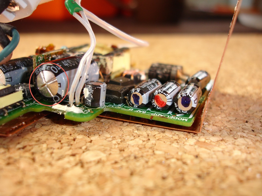

Moin,
besitze einen defekten Airport Express (erste Generation mit dem W-Lan N-Standard). Das Gerät lässt sich nicht mehr ansprechen und auch die Status-LED bleibt aus. Stromversorgung defekt??? Nach längerem Kampf mit dem Gehäuse habe ich das Innenleben freilegen können! Ein Elko im Netzteil ist nach außen gebäult (auf den Fotos rot eingekreist). Würde mich freuen, wenn sich Fachkundige finden, die mal einen Blick darauf werfen und ob vielleicht außer dem genannten Elko noch ein Bauteil auffällig ist. Kann auch noch weitere Fotos machen, falls irgendein Detail nicht deutlich zu erkennen ist.
Muss dazu sagen, dass ich Elektroniklaie bin und keine weiteren Fachkenntnisse besitze! Einen Elko zu tauschen (falls dies das einzige Problem sein sollte) würde ich mir aber wohl zutrauen.

BID = 890009
Ja der Elko ist hin. 10µF 400V.
Beim Einbau Polarität beachten!
Möglich, daß das alles war, sonst wird es kompliziert.
P.S.: Gewöhnlich gibt es netzseitig noch irgend eine Sicherung (oder einen Sicherungswiderstand), die durchgebrannt sein könnte. Ich sehe sie aber nicht.
Suchen, prüfen, und ggfs. erneuern!
P.P.S.:
An der braunen Netzleitung sehe ich den Bestückungsaufdruck "F1". Das ist typisch für eine Sicherung und an dieser Stelle ist sie auch zu erwarten.
Auf Durchgang prüfen!

BID = 890030
Der Elko von Farnell ist ok, aber du bekommst ihn auch beim Conrad: http://www.conrad.de/ce/de/product/446115/
Scha auch mal, ob du noch mehr Elkos findest, bei denen sich der Deckel schon wölbt. Die sollte man dann auch gleich ersetzen.
Wie Otiffany schon schrieb: Wenn du das Werkzeug noch nicht hast, und nicht damit umzugehen weisst, dann laß es besser von jemandem machen, der sich besser auskennt.
Falls die Sicherung defekt ist, soll er auch den Netzgleichrichter prüfen, denn der kann dabei auch etwas abbekommen haben.
Das sollte aber auch schon alles gewesen sein.
BID = 890050
xemix
Beiträge: 5
War vorhin bei einem Bekannten und wir haben die Lötstellen, die die Kupferplatte gehalten haben, entfernt. Auf der Rückseite ist auch ein kleiner Mikrochip weggeplatzt. Damit hat sich eine Reparatur wohl erledigt. Schade eigentlich, hätte mich gerne mal an dem Ding probiert. Kaputt war's so ja eh schon!
Hat jemand einen Tipp für einen neuen Access Point? Das war jetzt der zweite innerhalb von fünf Jahren. Immer wenn sie ein halbes Jahr über die Garantie sind, gehen die Dinger kaputt. Hab auch den Eindruck das oft ein thermisches Problem besteht. Beide sind doch sehr warm geworden und liefen natürlich im Dauerbetrieb.
Vom Apfel bin ich damit weg! Kann man die Lebensdauer im allgemein bei W-Lan Geräten irgendwie verlängern. Zusätzlich Belüftungslöcher in's Gehäuse bohren oder so?
