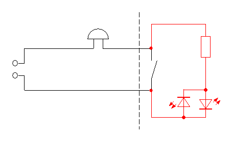

Ich wollte meine Klingel beleuchten. Das wollte ich mit LEDs umsetzten.
Ich habe zwar Strom, wollte das ganze Ding dann aber mit solar betreiben.
Dazu habe ich gedacht, das ich das so mache wie bei so einem solarfahrradcomputer. Also eine kleine Solarzelle und dann noch einen Akku dazu. dabei hatte ich an eine Knopfzelle gedacht, die haben glaube ich 3V, das reicht für die 1 oder 2 LEDs.
Nun meine Frage:
Wie müsste ich das anschliesen, damit der Akku immer über die Solarzelle geladen wird, er aber auch nicht überladen wird, wenn der Akku voll ist. Und was kann ich dann so richtig als Akku nehmen, bzw.wo bekomme ich den her?
Achso, die Lampe sollte schon die ganze Nacht durchleuchten.

bei Deinen Gegebenheiten und Anforderungen ist die ME einzig sinnvolle Lösung tatsächlich ein direkter Anschluß an die Versorgung der Klingelanlage.
Und (zum Erstaunen mancher Laien) ist es auch die umweltfreundlichste Lösung!
Ich gehe jetzt mal davon aus, daß Du nicht die Klingel (das Läutewerk) selbst beleuchten willst, sondern die Anläuteplatte (schöne und treffende Begriffe gibt es im Deutschen, gelle!  ).
Dann ist zu klären, wie (Spannung, Stromart, Quelle?) die Versorgung der Klingelanlage erfolgt und ob es eine freie Ader(n) zum Klingeltaster gibt. Machbar ist es aber i.d.R. auch ohne zusätzliche Ader.

Wenn es nicht stört, daß die LED immer an ist (außer beim Klingeln, dann ist die "Zusatzbeschaltung" kurzgeschlossen), sollte es so funktionieren wie in der Prinzipschaltung, dann sogar ohne zusätzliche Ader. Die Klingel hat einen geringen Widerstand und läßt sich von den vielleicht 20 mA durch die LED (in der "Luxusausführung" mit Brückengleichrichter statt einer einzelnen Diode) nicht beeindrucken. Solch eine Schaltung hat bei mir jahrelang als Beleuchtung des Lichtschalters, der ein 12 V - Stromstoßrelais schaltete, auf einem dunklen Flur gedient.

Ja, und bei der Berechnung des Vorwiderstands unbedingt die (zu messende!) Leerlaufspanung des Trafos heranziehen, nicht seine Nennspannung.
