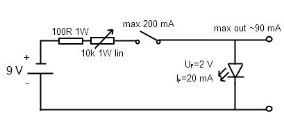

Hallo alle, habe ein sehr kleines Projekt angefangen, und habe jetzt konstatiert dass meine Elektronik-Kenntnisse eingeschlafen sind. Ich versuche ein kleines Test-box zu bauen, der Strom einstellbar zwischen 0-90 mA liefern soll. Als anhang, der Zeichnung.
Ich habe 2 Probleme.
1. Als Potentiometer habe ich eine lineare gewählt (Spezifikation Potentiometer), als ich hatte gedacht es sollte ein gleichmäßiges verlauf von 0-90mA liefern. So ist aber nicht der Fall. Die erste ¼ Umdrehung geht es von 90 bis ca. 5 mA, der Restliche ¾ passiert kaum was. Warum? Kann ich diese verfahren mit eine externe widerstand beeinflussen?
2. Mein LED leuchtet (natürlich) nur wenn nichts am Ende angeschlossen ist. Das ist ja klar, aber wie kann ich es machen, so dass es auch mit Last leuchtet?
Ich wurde sehr dankbar sein wenn jemand mir weiterhelfen könnte.

Hier würde die Kenntnis des ohmschen Gesetzes weiterhelfen!
Das Poti ist mit 10K viel zu groß gewählt, und der Widerstand von 100 Ohm ist zu klein. Es kann üpassieren, daß beim Anschlag des Potis an einer Seite mehr als 70 mA fließen und dei LED zerstören.

Das ohmsches Gesetz kenne ich gut, und ich habe ganz ehrlich auch gedacht das diese LED bald kaputt ist. Dafür brauche ich wahrscheinlich ein zusetzliches Kopplung das LED zu bedienen.
Den hauptfunktion dieses Kopplung ist aber Strom bis 90 mA zu liefern, deshalb habe ich 100Ω widerstand gewählt. Das Poti mit 10k habe ich gewählt weil ich ein minimum-Strom von 1 mA haben wollte. Mein Problem ist dass das Poti in meine augen nicht linear funktioniert.
Ideen?

... des weiteren ist noch unklar, was mit dem Strom angetrieben werden soll...
Bei fortgeschrittenen Kenntnissen würde sich eine (regelbare) Stromquelle mittels LM317 o.ä. realisieren lassen.

Das Strom soll für demo eine mAs-Messgerät benutzt werden. Dass heisst, den heutige Kopplung erfüllt meine Anforderungen, ich will nur ein regelmässiger einstellung haben und ein funktionierende LED.

Das heißt du willst an den Ausgang nur ein mA-Meter hängen, keine weiteren Verbraucher?
Soll die LED mit geregelt werden oder immer leuchten?
Wenn du das ohmsche Gesetz so gut kennst dann berechne doch mal wieviel Strom z.B. in der Potimittelstellung = 5kOhm fließt
Das solltest du nicht mit einem Smiley abtun, denn erstens bedeutet es, dass die LED die Ausgangsspannung auf ihre Flusspannung begrenzt, und zweitens kann durch eine beschädigte LED schon Strom fliessen bevor sie leuchtet.
Dann kannst du, anstatt zu messen, lieber gleich würfeln.

Stimmt, ich will nur ein mAs-Meter anhängen.
Am liebsten wollte ich es so haben dass das LED immer leuchtet (wenn ich den Schalter an ist, natürlich), und nicht mit dem Strom reguliert wird. Ich weiß dass diese Funktion weit weg von meine ursprüngliche ist, aber wenn ich überlege, möchte ich es eigentlich gerne so haben.
Hmm...bei 5k würde ich 1,8 mA haben...und bei 10k 0,9 mA. ***...diese Wert von 10k habe ich von meinen Kollege übernommen, habe es nicht berechnet... Würde es besser laufen mit einem logarithmischen Poti? Ich meine, würde mein Strom langsamer steigen mit ein logarithmisches wie mit ein lineares? Wie könnte ich es hinkriegen dass es (ungefähr) auf die eine Seite 1 mA liefert, in der Mitte 45 mA und auf die andere Seite die Volle 90 mA?

...und mehr, wenn die Batterie neu ist, und wenn sie alt ist, eben weniger und überhaupt auch nur, wenn die Schaltung mit einem Kurzschluss belastet ist.
Also:
Wozu soll das dienen und wie genau und konstant muss es funktionieren?

Ich will diese kleine Sache für Demo-Zwecken benutzen, zu prüfen dass unser Messgerät (das normalerweise außer Strom hauptsätzlich Röntgenstrahlung Misst). Ich will diese kleine Test-box in mein Gerät einstecken, und dann ein Demo machen können, und wie mein Gerät Strom in mein Computer Software anzeigt zeigen. Sonst muss ich immer ein Röntgenlabor finden, und dass klappt nicht jedes mal.
Es muss nicht Super-genau sein, was meinst du mit wie konstant?

Also hast du ein Ladungsmessgerät, das über Röhrenstrom und Einschaltzeit die Strahlendosis anzeigt?
Und dieses möchtest du mittels einer solchen Vorrichtung kontrollieren?
Dann brauchst du, neben einer einstellbaren Stromquelle, vor allem auch einen einstellbaren Zeitgeber, der die Impulslänge bestimmt.
