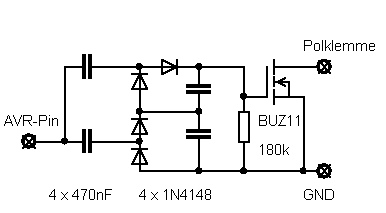

In einer Schaltung, die mit 3 V (2 x AAA) betrieben wird, möchte ich einen Vibrationsmotor für eine sehr kurze Zeit (ca. 50 ms) schalten. Ein Mikrocontroller wird das Schaltsignal geben.
Der Vibrationsmotor ist relativ hungrig und verbraucht bei 3 V, laut Datenplatt, 370 mA (Rated Current: 370mA / Stall Current: 1000mA max) Die kurze Vibration soll sehr heftig sein und deshalb möchte ich die 3 V voll schalten.
Was ist das beste Werkzeug um die 3 V voll zu schalten? Welche Transistor-Art eignet sich am besten und worauf muss ich bei der Transistorauswahl achten?
Am liebsten hätte ich eine Platz sparende SMD Lösung und deshalb möchte ich kein dickes Relai nehmen.
Danke Euch

Es gibt MOSFETs im SO223 oder auch SOT23 oder SO8, die locker 5A schalten können. Ich würde daher so einen benutzen, und die Gatespannung mit einer Ladungspumpe erzeugen. Die Gatespannung von 3V mag eventuell nicht ausreichen. Aber dazu müsste ein konkreter Typ gefunden werden, dessen Dateblatt darauf eine Antwort gibt.
Edit:
Ich babe hier z.B. von ROHM den RDS035 liegen, der befindet sich im SO8-Gehäuse und schaltet 3.5A. Der schaltet sehr schnell (6ns-20ns bei 2A) und hat einen RDSon von 80mΩ bei 10VGate. Immerhin noch ca. 180mΩ bei 4VGate.

Einige MOSFET, die ich gesehen habe, haben einen Gate, einen Drain, einen Source und noch einen vierten Anschluss. Was soll ich mit dem Vierten machen?
Wie kann ich eine Ladungspumpe für eine höhere Gatespannung realisieren?

Gerade habe ich über den Begriff Ladungspumpe recherchiert und eine Schaltung gefunden, die beide Fragen beantwortet.
Der Vierte Anschluss wird wahrscheinlich einfach mit dem Source-Anschluss verbunden
Ich werde diese Schaltung ausprobieren.
Vielen Dank
Edit:
Die Gif-Datei mit der Schaltung erscheint nicht.
Noch einmal propieren.

Ich verwende für solche Dinge den IRLML2502 im SOT-23 Gehäuse. Kann ein paar Ampere schalten und hat bei Ugs=2,5V typ 50mOhm.

Du wirst noch eine Freilaufdiode (oder eine Zenerdiode parallel zum Transistor) brauchen, damit die induktive Last dir beim Abschalten nicht den Transistor beschädigt.
Alternativ kannst du einen relativ hochohmigen Widerstand (100k) in die Gateleitung legen, damit der Transistor "weich" schaltet.

Da war ich eigentlich auch am überlegen, ob eine Zenerdiode 3,6 oder 3,9 parallel zum Vibrationsmotor ausreicht, um den Vibrationsmotor vor höhere Spannungen zu schützen und den Transistor vor induktive Last beim Abschalten zu schützen.
Oder habe ich hier einen Denkfehler und ich benötige immer eine Freilaufdiode parallel zum Transistor?
BID = 529522
Du machst einen Denkfehler, denn eine Freilaufdiode liegt niemals parallel zum Transistor, sondern stets parallel zur Last.
Wenn aber die Last mittels langer Leitungen zwischen Transistorausgang und Versorgung angeschlossen ist, dann ist günstiger eine Zenerdiode parallel zum Transistor zu legen, die die Überspannung auf einen ungefährlichen Wert, z.B. 12V, begrenzt.
Die Alternative hatte ich ja schon erwähnt: Ein hochohmiger Widerstand zwischen treibendem Ausgang und Gate.
Die Millerkapazität des Transistors sorgt dann dafür dass er nur langsam abschaltet und sich keine hohe Spannung aufbauen kann.
Dann wird die in der Induktivitität gespeicherte Energie im Transistor verheizt, aber das verträgt er i.d.R problemlos.
