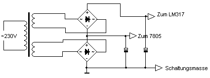

Hallo Leute,
Ich sitze momentan an einer Schaltung, die am Ende mal ein komplettes Gerät werden soll (nur zu meinem privaten Eingengebrauch). Dahinter steckt eine µC-Schaltung mit Display und vielen Funktionen.
Und wie es sich für so ziemlich jedes Gerät so gehört soll auch dieses mit 230V~ versorgt werden. Damit ich damit unabhängiger und flexibler bin.
So viel dazu.
Meine Schaltung braucht eine Eingangsspannung von 15V. Diese gehen zunächst auf zwei Spannungsregler: LM317 und einen 7805 die mir dann 12V und 5V für meine Schaltung machen.
So und nun ist meine Frage: Wie muss ich die Vor-Schaltung dimensionieren? Vom Aufbau ist mir das Klar:
Trafo-->B2 Brückengleichrichter-->Glättung
- Aber welchen Trafo muss ich nehmen damit ich auf die 15V nach der Glättung komme? (Also welche AC Ausgangsspannung muss der Trafo haben?)
- Wieviel VA braucht er? (Maximalstbelastung an den 15V sind 2A, wird zwar nie vor kommen, aber zur Sicherheit sollte man es so rechnen, da beide Regler bis zu 1A können)
Hoffe ihr könnt mir helfen.
Danke schonmal,
Gruß Robodriver
PS: Ich habe riesen respeckt vor 230V AC und es sei euch garantiert das ich diese Schaltung vernünftig auflöte und nur mit Kunststoffgehäuse betreibe.

robodriver hat am 13 Dez 2007 12:52 geschrieben :
Das die Ausgangsspannung nach Gleichrichtung um den Faktor Wurzel 2 (also rund das 1,5fache) größer ist weißt du aber?Und wenn du das mal grob zurückrechnest,wirste drauf kommen das ein 12V Trafo wohl locker ausreicht.Und die gibts ja nun überall...

1. 12VDC aus 12VAC zu machen ist kein Problem, auch mit dem LM317 geht das einwandfrei. Die Erklärung dazu: bei 12VAC sind die 12V der Effektivwert und die Amplitude (die ja bei Gleichrichtung und Glättung deine Gleichspannung ist) ist 12V*Wurzel2 also ca 12V*1,41 also knapp 17V.
2. Warum verwendest du für die 12V einen LM317 und für die 5V einen 7805? Genauso wie es für 5V einen 7805 gibt, gibt es für 12V einen 7812, der braucht weniger Bauteile wie der LM317, da die Spannungseinstellung entfällt.
Wie viel VA der Trafo braucht ist recht einfach: P=U*I also die 12V mal den maximalen Strom, den du dem Trafo abverlangen willst.
"Und bei 18Volt überhitzt mein mein Regler wenn ich aus ihm 1,25Volt haben will. Dafür bräuchte ich dann (rein rechnerisch) einen Kühlkörper mit einem Wärmewiderstand von -0,46 K/W... "
Ich kann mir kaum vorstellen, dass für einen Strom von maximal 1A so ein Kühlkörper notwendig ist. Rein rechnerisch würde dann bei 1A, einer Eingangsspannung von 18V und einer Ausgangsspannung von 1,25V bei Dauerlast die Temperatur eines solchen Kühlkörpers nur um knapp 8K ansteigen, der LM317 hält da soweit ich weiß wesentlich mehr aus.

Da hast du dich massiv verechnet. Sieht so aus als ob du den LM317 kühler haben wolltest als die Raumtemperatur. Das verbietet aber der 2. Hauptsatz der Thermodynamik. Überschlagsmäßg berechne ich Kühlkörper so:
\fed\mixon(maximale Temperaturdifferenz)/Verlustleistung
also quasi die Definition des Wärmewiderstands, K/W. Wenn du aus dem LM317 die 12V bei 1A abverlangst, dann verheizt er bei 18V Betriebsspannung 6W, damit er sich nicht mehr als 50K über die Raumtemperatur aufheizt brauchst du einen Kühlkörper von 8K/W.

Wenn ich das richtig verstanden habe werden letztendlich 12V DC und 5V DC gebraucht, oder? Aus dem Netzteil von Pollin kommen 12V DC raus. Der 12V-Spannungsregler kann also entfallen. Aus den 12V kann man auch noch 5V machen.

robodriver
Beiträge: 217
erstmal vielen Dank für die vielen Antworten.
Ich glaube die Grund-Aufgabe(n) ist nicht so ganz heraus gekommen.
Also jetzt nochmal ganz deutlich:
1. Ich brauche einmal 5V mit 1A (Dafür ist der 7805)
2. Und ich brauche einmal eine Stufenlos einstellbare stabilisierte Spannung von 1,25 bis 12 V und 1A (Dafür ist der LM317)
Also muss mein Augenmerk bei der Spannungsversorgung bei dem LM317 liegen.
Da ich aus ihm 12V kitzeln will, muss er MINDESTENS 13,25VDC Eingangsspannung haben. Ich hab für mich desshalb vorerst 15VDC angesetzt. 14V wäre natürlich noch besser.
So und ich will nun wissen wie ich mir diese 14 oder maximal 15VDC am besten erzeuge.
1. Fall: Bei einem 12V-Trafo hab ich nach der Glättung 17VDC. Dann würde bei 1,25V und 1A Stromabnahme am LM317 eine Leistung von 15,75W abnehmen was einer Erwärmung auf 108°C bedeuten würde (ohne Kühlkörper)
2. Fall: Bei einem 9V-Trafo hab ich nach der Glättung 12,7VDC. Da der LM317 1,25V Regeldifferenz benötigt würde ich dann nur maximal 11,45V raus bekommen, was definitiv zu wenig ist.
Soweit dazu.
Und meine Frage ist desshalb was hierfür die beste umsetzung ist.
Ein Steckernetzteil wäre definitiv sehr praktisch und würde mir gefallen. Aber es muss dann halt schon 14VDC oder maximal 15VDC haben, denn ansonsten tut meine Schaltung zum schluss mehr heizen als arbeiten... Jedes Volt höhere Eingangsspannung bedeutet für meinen LM317 (bei 1A) 5K mehr wärme...
