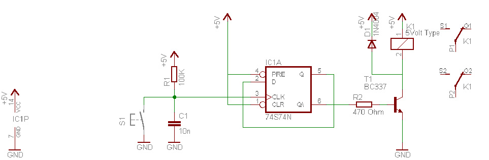

Ich möchte einen MosFet 50V oä N-Kanal über eine Schaltung ansteuern um 12V bzw 24V einzuschalten. genauer gesagt
3LEDs über 12V und mit einem Steuertaster ein tasten und wieder aus tasten.Bei Neuanschluß an die Versorgung soll der Auszustand sein.Da gibt es doch einen IC mit nur 2R und 1C aber ich finde da nix mehr.

der vielleicht?
Hochgeladenes Bild : flipflop.jpg

Diese Schaltung hat gleich mehrere Fehler:
Erstens wird sie sowieso nicht funktionieren, weil die Flankensteilheit für den Takt viel zu schlecht ist.
Was soll die Verwendung eines stromfressenden 74S-Flipflops ? Willst Du 120MHz takten ?
Selbst wenn das funktionierte ist die Rückkopplung für D falsch, und sie wird niemals umschalten.

Naja, ist auch nicht von mir, die schaltung. Habe ich hier im forum erhalten. Und perl, dann poste doch mal einen funktionierenden plan....
PS: Schaltung ist von Jornbyte.... soll er mal was dazu sagen .

Einen 7474 einsetzen und Anschluss 5 und 6 tauschen, Q/ an D.
