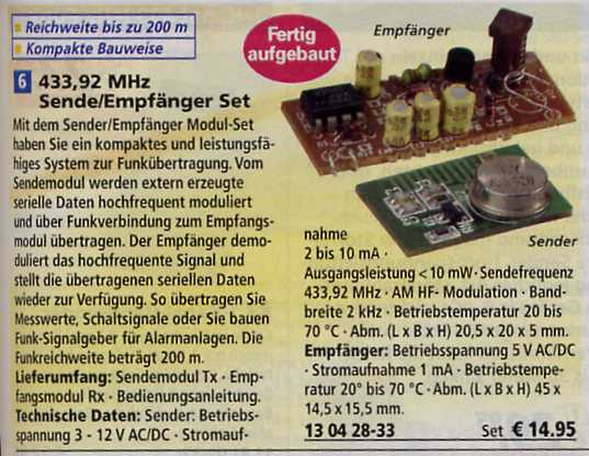

hallo,
ist es möglich mit diesem Sender/Empfängerset
die Daten-Signale einer PC-Tastatur zu übertragen ?
Hochgeladenes Bild : funk-modul.jpg

Nein.
Es werden nicht nur Informationen von der Tastatur zum Rechner, sondern auch umgekehrt übertragen.
Das ist der Grund warum Funktastaturen die Kontroll-LED's im Empfänger haben.

Reicht es ja auch dicke... Über RS232 gehen weitaus mehr als 2400Baaud, aber im Gegensatz zu RS232 ist die Baudrate am Tastaturport nicht genormt.
Bei der Tastatur erfolgt die Übertragung über eine Leitung in beide Richtungen. Bei RS232 gibt es dafür zwei getrennte Leitungen + zusätzliche Handshakeleitungen.
Leider schweigst du dich darüber aus was du wirklich vorhast.
Aus einer normalen Tastatur eine FUnktastatur zu bauen ist sehr aufwändig da Daten in 2 Richtungen übertragen werden müssen. Dafür bräuchtest du mindestens 2 Sender und 2 Empfänger.
Wenn du die Daten einer Kabelgebundenen Tastatur nur mitlesen willst reicht unter Umständen ein Sender. Direkt anschließen geht allerdings nicht, dafür ist die Bandbreite des Sets viel zu gering.
Möglich wäre die Daten über einen Microcontroller mitzulesen und als serielles Datenpaket o.ä. über dieses Senderset zu schicken.
Das Protokoll dafür kannst du dir selbst ausdenken.
