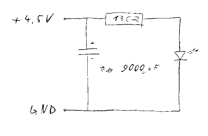

kann mir jemand eine schaltung malen/zeichnen wo man wenn man die batterie entfernt die led 20ma 2v noch ungefähr 5 sec. leuchtet ich weis das sie dabei oder danach abdimmt. Bitte ein schaltbild oder mit multisim eine schaltung und vill. erklären wie ihr auf den wert des kondensators gekommen seid und welchen ich dazu brauch.

Am besten geht sowas über einen 555 - Baustein. In dessen Datenblatt findest du dann auch die Angaben zum Kondensator.
Ich hab mal eine Sparlösung gemacht.
Schalterstellung 1: LED ganz normal angeschlossen + Kondensator wird geladen
Schalterstellung 2: Kondensator entläd sich über die BE Strecke eines Transistors und lässt die Lampe noch etwas nachleuchten.
Bei conrad gibts übrigens auch Selbstbau Module, um ein Nachleuchten fürn PWK Innenraum zu haben...

Da es darum geht die LED nach abklemmen der Batterie weiterleuchten zu lassen, wird ein 555 wohl eher nicht die Lösung sein. Es sei denn es gibt inzwischen eine Version mit eingebautem Perpetuum Mobile. Dafür gibts aber beim alten Kainka einige Ansätze die in die richtige Richtung gehen dürften:

Ich hab das mal ausprobiert: mit einem 3300µF Elko, das glimmte ca. 1-2 Sekunden nach, also für 5 Sekunden dann entsprechend größer. Die LED glimmt dann halt langsam aus, wenn es das ist was du willst, wenn sie hart ausschalten soll muss man sich noch was anderes überlegen. Im Anhang ein Schaltplan. Das Elko kannst du auch direkt parallel zu LED schalten, allerdings glimmt das dann nicht so lang, dafür heller. Man kanns fast nicht lesen, der Widerstand hat 180Ohm.
PS: beim Elko und bei der LED auf Polarität achten! Wo das Gehäuse der LED abgeflacht ist ist Minus. (Aber fragt mich nicht ob das Anode oder Kathode heißt )
Kathode
