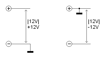

DonComi Inventar
Beiträge: 8604 Wohnort: Amerika
[...] Masse sei eine Potentialdifferenz [...]
Hallo Andreas,
Masse ist eben keine Potentialdifferenz, sondern Spannung. Masse ist der Punkt, der entscheidet, welches Vorzeichen eine Potentialdifferenz, also eine Spannung hat.
Bild:
Im linken Teil des Bildes siehst du eine Spannungsquelle mit PLUS und MINUS. Das Massezeichen habe ich mit Minus verbunden. Stecke ich also den "Bezugspunktanschluss" des Multimeters (auch COM genannt) an den Minus, also in diesem Fall an Masse und messe gegen PLUS, dann messe ich +12V (der absolute Wert, also der Betrag der Spannung beträg hier 12V. (|12V|).
Im zweiten, rechten Teil siehst du, wie ich das Massezeichen mit dem PLUS der Quelle verbunden habe. Das bedeutet, ich stecke mein Betugspotentialstecker vom Multimeter an 12V und messe gegen MINUS -12V (der Betrag bleibt gleich: |12V|).
Verstanden?
Eine Spannung muss also zwischen 2 Punkten angegeben, welcher dieser Punkte nebenbei noch die Masse angibt, ist Definitionssache. Aber von diesem Punkt wird dann die andere Spannung im System bestimmt.
-12V-3V(Spannung, die von der Stelle nch dem Bauteil, bis zum pluspol der Quelle ist) = -15V
Ich verstehe nicht, was du damit meinst. Erkläre das mal deutlicher, vllt. bis du auf dem Weg, den nächsten Nobelpreis zu bekommen  .
Don
