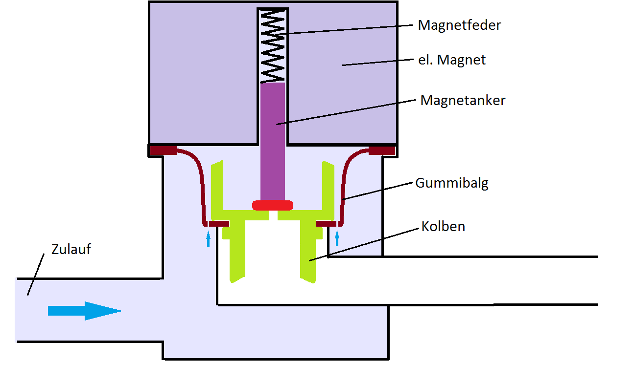

Hast du den Wasserstopp, mit einem Bohrer manipuliert, wenn ja kennst du den Grund, für das Wasser in der Waschmaschine.
Ja, ist angebohrt. Nur die Folgen waren mir nicht klar, sonst hätte ich den Hahn nach dem Waschvorgang natürlich zugedreht. Für mich war der Aquastop so eine Art Notaus für Wasser und das Einlaufventil habe ich in der Maschine vermutet; war wohl ein Missverständnis, denn mit Waschmaschinen habe ich normal nichts am Hut; ich bin Entwickler für elektronische Geräte.
Wie bei Waschmaschinen das Wasser wohin fließt und wo Ventile/Aquastopps sitzen, würde ich verstehen, wenn es einen öffentlich einsehbaren Hydraulikplan dafür gäbe; damit bin ich bei Druckern schon in Berührung gekommen. So muss ich halt die Aussagen der Leute hier nutzen, um voranzukommen, was ja auch klappt.
Vielen Dank dafür in die Runde bei der Gelegenheit!
Die Maschine ist wirklich steinalt, aber hat bis vor zwei Wochen wunderbar ihre Aufgabe erfüllt. Ich bin kein Freund von Wegwerfen auch nicht bei alten Geräten.
Ein Ersatzteil für den Aquastop habe ich bei Ebay gefunden, war nicht mal teuer. Den auszutauschen ist auch kein Problem hoffe ich.
So ganz ist mir aber nicht klar geworden, was das mit dem Magnetventilblock noch auf sich hat:
Was für eine Funktion hat der? Oben in der Waschmittel-Schublade die Wasserströme zu steuern?
Warum vermutet driver hier einen Defekt?

Der MV Block hat selbst nochmal auf einem Ventil einen Haarriß in der Membrane und deswegen lief die voll.
EDIT: Ich war selbst überrascht, daß der Aquastopschlauch nicht mehr lieferbar ist, aber da hat schon immer gut Geld gekostet, selbst der für die Nachfolgebaureihe ist kein "Schnapper".
Früher gab es nur die 2 / 3f MV Blöcke, dann im Zuge der Erfindung des Aquastopsicherheitssystems durch BSH, hat man dann den Ventilschlauch "vorne dran" im Wasserverlauf.
Achte bei dem was Du gekauft hast, daß die Spulenspannungen stimmen.

Hallo coocooc,
hatte begonnen eine Antwort zu schreiben, musste jedoch noch außer Haus, etwas erledigen, nach meiner Rückkehr, hatte dir bereits driver_2 geschrieben.
Hier noch nachträglich wie gewünscht, eine Aquastop- Funktionsbeschreibung.
Es gibt verschiedene Systeme.
Die älteren Aquastop- Systeme, waren mehr oder weniger eine Schlauchplatzsicherung, hatte der Wasserschlauch bis zum Wasserverteiler in der Waschmaschine jedoch nur ein kleines Leck, stellten diese jedoch auch nicht den Wasserdurchfluss ab, dafür war die Durchflussgeschwindigkeit zu gering.
Die Entlüfter mit Aquastop, an einen Wasserhahn angeschraubt (wurde bereits von driver_2 geschrieben), oder Wasserhähne mit einem Entlüfter und Aquastop, haben den Nachteil, wenn sich Luft in der Hauswasserinstallation befindet und die Luft durch den Wasserhahn gedrückt wird, schlägt das Aquastop Ventil zu, sobald wieder Wasser den Aquastop erreicht.
Zum entlasten des Aquastop, muss der Wasserhahn geschlossen werden und der Wasserschlauch gelöst, dadurch kann man den Aquastop wieder zurücksetzen, ohne zurücksetzen des Aquastop, ist der Wasserdurchlauf unterbrochen.
Das meinte sicher driver_2, mit „Diese Wasserhähne mit integriertem Entlüfter würde ich sofort ersetzen, machen nur Probleme.“
Der Kund ruft beim Händler an, die Maschine hält kein Wasser, der Kundendienst fährt zum Kunden und alles nur wegen einem Entlüfter mit Aquastop.
Manche Kunden sind vergesslich, das kann man auch verstehen und der Kundendienst fährt beim nächsten Mal wieder zum Kunde.
Anschließend durch geringes aufdrehen des Wasserhahn, die Luft aus der Hauswasserinstallation lassen, den Wasserschlauch wieder fest verbinden, die Waschmaschine einschalten und den Wasserhahn nur sehr wenig öffnen, bis die Luft aus dem Wassersystem der Waschmaschine ist, danach den Wasserhahn wieder voll öffnen.
Die ummantelten Aquastop- Schläuche ohne Kabelanschluss, haben Quellkörper im Aquastop, wird der Wasserschlauch undicht, steigt das Wasser in der Wasserschlauch- Ummantelung hoch bis zum Quellkörper im Aquastop und schließt den Wasserzulauf, da hilft nur einen Austausch.
Ummantelte Aquastop- Schläuche mit Kabelanschluss, haben eine Magnetspule im Aquastop, sie öffnet den Wasserzulauf zur Waschmaschine, wenn die Waschmaschine Wasser über die Waschmaschinen- Steuerung fordert.
Meist sind diese Waschmaschinen auch mit einer Leck Prüfung (Schwimmer) im Bodenblech ausgestattet.
Fließt Wasser in das Bodenblech, steigt dieser Schwimmer und löst einen Mikroschalter aus, der Wasserzufluss wird unterbrochen und die Laugenpumpe eingeschaltet.
Das verhindert, das Wasser aus der Waschmaschine, über den Bodenblechrand in den Aufstellungsraum ausläuft.
Das ist die sicherste Methode, auch wenn zum Beispiel ein Gummischlauch bricht, oder ein Simmerring an einem Lager undicht wird, das kann bei selten benutzten Waschmaschinen oder Geschirrspüler geschehen und auch bei älteren Geräten.
Soviel zum Aquastop System.

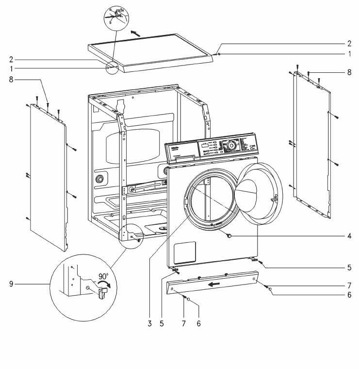

GGf schwenkfront öffnen um an den Schlauch zu kommen, siehe übergeordnetes Forum, gepinnte Beiträge.
Vielen Dank für den Hinweis! Ich bin tatsächlich bei meiner Suche nur bis zu den Waschmaschinen hoch. Dass sich auch im Bereich "Haushaltsgeräte FAQ und Allgemeines" noch Waschmaschinen-spezifisches verbirgt hatte ich nicht erwartet. Dann werde ich heute Abend mal mein Glück versuchen.
Mir scheint, dass mich da nicht dieser Aufbau sondern dieser aufbau erwarten wird korrekt, trotz des vermutlich älteren Baujahres der Maschine? Zumindest legt das Aussehen der Maschine dies nahe.

1. AUFBAU eins ist es, der zweite kam ab 2000
