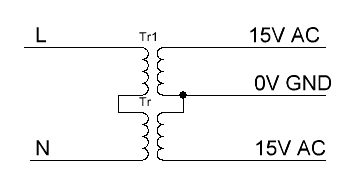

Sorry kauf dir Stricknadeln und lerne Stricken! Dein Verstärker benötigt als Eingangsspannung eine symmetrische Wechselspannung von 2 *15V und arbeitet intern mit einer symmetrischen Gleichspannung von +12V nach GND und -12V nach GND!
Edit: so wird dein Ringkerntrafo beschaltet!
Der Verstärker macht daraus die internen Versorgungsspannungen von +12V und -12V Dafür sind der Gleichrichter und die beiden Spannungsregler da
[ Diese Nachricht wurde geändert von: der mit den kurzen Armen am 12 Dez 2016 17:01 ]

BID = 1007890
Da steht 2x15V das ergibt 30, damit passt das. Du hast es offenbar immer noch nicht begriffen!
Die mittlere Leitung hat nicht 14,4V, die hat 0V, das ist dein Bezugspunkt und daher kommt diese Leitung an den 0V Anschluss der Platine, so wie es der Chinese gezeichnet hat.
Die anderen Leitungen haben 14,4V gegenüber dieser Leitung.
Stell dir das wie ein Haus vor. 0V ist der Erdboden. Der Keller hat -2,50m, das erste Stockwerk + 2,5m
Wenn du den Keller stehst und da nun sagst, hier sind 0m, dann ist der Eingang auf +2,5m und der erste Stock auf 5m.

Da fehlt noch ein Anschluss GND oder 0V !!! Und auf der Verstärkerplatine sind auch 3 Anschlüsse vorhanden !!!
Edit: der Schaltplan ist auch auf der Boey Seite !!!
