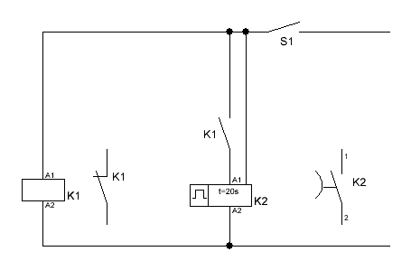

Möchte euch wieder um Rat fragen.
Ich werde einen Solar/Regler mit WR in meinem Anhänger verbauen.
LINK
Dazu kommt ein Notstromer mit E-Start.
LINKE
Meine Vorstellung ist, der Regler gibt das Signal, meine Blackbox schließt einen Kontakt für ca.30s (dann muss der Notstromer laufen). Wird das Signal vom Lader abgeschaltet, schließt meine Blackbox einen anderen Kontakt zum abschalten des Notstromer.
Am Notstromer verdrahte ich dann zum Schlüsselschalter Start Kontakt und zur Stop Taste.
Tja, wie könnte ich das realisieren?
vielen Dank!

Nö du brauchst nur ein einschaltwischendes Zeitrelais zum Starten des Generators!
Die Abschaltung erreichst du mit normalen Relais. Bedenke aber das dein Generator und der Wechselrichter nie gemeinsam laufen dürfen!
Umschaltung auf die Verbraucher nur Über Alles aus!

öhm, ein normales Relais macht mir doch nur 10ms? einen Kontakt
ich möchte schon 1s haben (oder einstellbar, falls man so lange drauf bleiben muss am Ausschaltknopf bis der wirklich tot ist)
das gleichzeitige laufen ist kein Problem, der WR lädt mir dann die Batterien und schleust die 230V vom Generator durch

BID = 949048
Ach ja bisher war ich der Meinung das Solarzellen Gleichspannung liefern.
Der verlinkte Wechselrichter ist aber auf die Einspeisung von 230 V AC ausgelegt und schaltet diese durch. Gleichzeitig arbeitet der als Ladegerät für den Akku! Fällt die speisende Wechselspannung weg arbeitet er dann als Wechselrichter und gibt am Ausgang dann die selbst erzeugte Wechselspannung ab.
Ob du die Batterie mit den Solarzellen laden kannst, entzieht sich meiner Kenntnis.
Gehen wir mal davon aus. Generator aus und Solarzelle versorgt Batterie mit Ladestrom und den Wechselrichter mit Strom. Dann arbeitet dieser als Wechselrichter bis die Batteriespannung soweit sinkt das dieser abschaltet. (Tiefentladeschutz)
Du musst also nicht nur die Spannung der Solarzelle überwachen sondern auch noch die Batteriespannung, und den Strom von der Solarzelle.
Jetzt kommt dazu sobald dein Generator läuft schaltet der Wechselrichter selbst um und lädt auch die Batterie nach. Dabei steigt aber die Batteriespannung wieder an.
Zu dem Relais so lange an dem Relais eine Spannung anliegt ist dieses Angezogen. Der Öffner ist offen und der Generator kann gestartet werden.
Fällt die Versorgungsspannung für das Relais weg fällt auch das Relais ab und das Relais schaltet dann den Generator ab. Zum Starten des Generators wird also zuerst das Abschaltrelais mit Spannung versorgt und erst danach der Generator gestartet! (Folgeschaltung der Schließer des Abschaltrelais schaltet das Startrelais an)
Du brauchst also zum Starten des Generators nur die Versorgungsspannung an das Zeitrelais und das Abschaltrelais anlegen.

Hi
verstehe deine Schaltung nicht.
Es soll kein Dauersignal am Notstromer anliegen. Die FB bzw. manueller Start soll natürlich immer funktionieren. Nur wenn ein Signal kommt, soll für eine Zeit ein Relais anziehen (Einschaltkontakt) und wenn dieses Signal abfällt ein anderes für eine Zeit anziehen (Ausschaltkontakt).

BID = 949192
Noch mal zum Mitmeiseln: Deine 230V Versorgungsspannung kommen entweder aus dem Netz oder aus dem Generator oder aus dem Wechselrichter. Fehlt am Wechselrichtereingang die Netzspannung arbeitet der Wechselrichter als solcher und versorgt deine Verbraucher mit 230V . Mit am Eingang des Wechselrichters anliegender Netzspannung schaltet dieser die Spannung durch und lädt gleichzeitig die Batterie!
Wenn du nun über den Solarladeregler die Batterie lädst ändert das am Verhalten des Wechselrichters nichts. Ohne Eingangsspannung arbeitet der als Wechselrichter bis die Batterie leer ist! Oder am Eingang dann Netzspannung anliegt!
Die obige Schaltung ist nur die Steuerung für den Generator K1 sorgt für das Ausschalten und K2 für das Starten. Wobei da K2 das Zeitrelais ist! S1 ist dein Steuersignal solange der geschlossen ist läuft der Generator!

Hi
wie der WR und SR arbeiten ist mir bekannt.
Deine Schaltung hat immer ein Ausschaltsignal anliegen, was nicht gewollt ist.
Sgr
BID = 949195
Und warum nicht ? Entweder ist der Generator an oder Aus und das erreichst du so am einfachsten! Du benötigst nur ein Steuersignal und nicht 2 zum starten und stoppen!

Viper0815
Beiträge: 88
Nein, ich muss auch manuell starten (FB), damit die Batterie um 18:00 voll ist.
