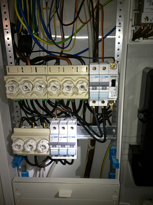

Moooment der HAK ist offen und es sind Diazed DIII drinnen ? Hört sich nach altem HAK an, wenn der Passring 63 A hat könnte man dort auch 63A Diazeds reindrehen (Evl. sind ja 63A vorgesehen aber nach tausch des HV waren nur 50A zur Hand, Leitungsquerschnitt, Länge etc. Prüfen).
Mach auch mal ein Foto vom HV ..
Ich gehe mal Stark davon aus das du es alleine nicht schaffen wirst 3x 32A voll auszunutzen daher könnte man den Verteiler auch mit 25A Neozed absichern das sollte im Normalfall reichen zumal es auch noch eine Überlasttoleranz gibt.

So hier die Bilder vom HAK.

Das ist nicht der HAK, das ist der Hauptverteiler!
Wenn da als Zählernachsicherungen 50er Neozed drin sind, umso besser. Die kann man im Falle des Falles problemlos auswechseln.
Die Idee, die CEE 32 mit 25 A Neozed abzusichern hat aber auch einiges für sich, würde ich glatt so machen. Also FI 40/4/0,03 und 3x Neozed D02 (oder Sicherungs-Lasttrennschalter 3-polig) mit 25 A inkl. Passhülsen, daran eine CEE 32 A.

Übrigens grade gesehen der Fi hat nur nen Auslösestrom von 0,5A den würde ich tauschen lassen gegen einen 0,03A !

Irgendwie sollte man sich auch die Verdrahtung genauer ansehen, 50A Vorsicherung für den Fi, wieviele Sicherungen hängen dahinter ?
Der wo geht die Zuleitung vom Zähler drauf ? Der ganze Kasten ist mir ehrlichgesagt etwas unordentlich und suspekt.

Ich frage mich bei der ganzen Geschichte nur was https://forum.electronicwerkstatt.d.....e.jpg da für Sicherungen drin sind ! Wenn 50A dann ist der FI nicht gegen Überlast gesichert!
Edit:
Fraek Ableitung vom Zähler geht auf den FI unten >>> Neozed Rechts >>>> Verteiler Neozed´s mitte
Und um Fragen geschalteter PEN auszuschließen der N vom FI geht auf die getrennte N -Schiene links oben , darunter ist die PE-Schiene

Lösung billig: Der 40 A Fi fliegt raus dafür 63 A 0,03 A Fi rein,die Abgänge des Neozed kommen mit auf den FI Abgang
Das Neozedelement daneben wird Vorsicherung für die Cee 32 A allerdings wird die 32 A CEE nur mit 25 A abgesichert!
Der 63A FI ist durch die Sicherung im Hak vorgesichert und damit gegen Überlastung gesichert!
Nachteil löst der FI aus ist wie bisher Funkstille im gesamten Haus!
Lösung Neu :
Eingang 40 A Fi ist Zuleitung zu neuem 40 A Fi von da zu Neozed 25 A(besser k32) weiter zur 32 A CEE >>>> Schuppen und da kommen die 16 A LS in eine kleine Verteilung (Baustromkasten)
Nachteil löst der FI oder der k32 aus musst du wandern, das Haus ist aber nicht beeinflusst.
Edit: in dem Schrank ist genügend Platz Um da zusätzlich den Fi für die 32 A CEE unterzubringen Links oben kann noch eine Hutschiene nachgerüstet werden darauf kommen die beiden FI und an die Stelle des alten Fi kommt der Neozedlasttrennschalter + eine N Hauptabzweigklemme!
