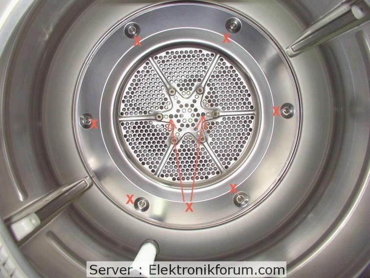

Hallo zusammen!
Unser Wätro hat entschieden die Wäsche nicht mehr zu trocknen. Er läuft in allen Programmen ohne Meckern durch und stoppt auch wieder normal. Problem ist das er einfach kalt bleibt und die Wäsche feucht.
Ich habe folgende informative Anleitung schon gefunden:
https://forum.electronicwerkstatt.d.....91127
Leider bekomme ich das Blech vor dem beschriebenen Blech nicht entfernt. Es hatte 6 Schrauben die mich einem Imbusschlüssel entfernt habe. Es lässt sich drehen aber abnehmen. Es scheint in der Mitte festzuhängen.
Frage: Wie geht es ab? Schon mal Danke für jede Hilfe.

Hallo Krefelder,
willkommen im Forum.
Wo ist das Problem?
Den richtigen Link hast Du doch schon gefunden.
Mittig sitzen noch 2 Inbusschrauben.
Im Link ist doch ein Bild dabei.
Schau doch noch mal.

Du meinst doch nicht etwa die zwei hellen Punkte relativ mittig in meinem Foto?
Weil das sind keine Schrauben. Das sieht in dem Foto nur so aus. Sehr unglücklich abgelichtet. Wie gesagt es sind keine sichtbaren Schrauben mehr an dem Blech und ich möchte es auch nicht verbiegen durch zu starkes ziehen.
Gebt mir Erleuchtung...

Ich habe das Problem gefunden. Leider ist es ohne Hinweis schwer ersichtlich das die letzten zwei mittleren Schrauben erst durch drehen des Bleches freigelegt werden.
Habe folgendes Bild gefunden:
https://forum.electronicwerkstatt.d.....auben
Ich habe die Heizung jetzt freigelegt und werde sie nachschauen. Gibt es zu der Maschine einen Schaltplan und eine Diagnose/Messtabelle?

Hallo Krefelder,
den Thermostaten auf der Heizung auf Durchgang durchmessen(Anschlußkabel am Thermostaten vorher abziehen).
Der Schaltplan sollte sich im Bereich der Vorderfront befinden.

Also nach Karneval heute mal mit Messgerät die Heizung vergewaltigt.
Widerstand R1 / R2 sind in Ordnung.
Dann habe ich ja noch zwei Bauteile an der Heizung eines sieht aus wie ein Zapfen (kupferfarben), das andere ist platt und silberfarben.
Welches davon ist das Thermostat? Das rechte Platte Teil hat keinen Durchgang. Bei dem linken bin ich mir nicht sicher.

der "Zapfen" ist der Temperaturfühler.
Der "Platte" ist der Sichheitsthermostat.
Hat er kein Durchgang mehr, isser kaputt und sollte erneuert werden.

Ok welche Nr. auf dem Thermostat gibt mir die Teilenummer oder welches Thermostat ist verwendbar?
Nummern auf dem Bauteil:
20077
L170C
S9836
36FXH16
Habe die beiden hier gefunden:
http://www.elektronik-werkstatt.de/.....suche
Welches ist das richtige?
160 Grad oder 175 Grad Celsius?
Vielen Dank für die tolle Hilfe.

aktuelle Teile Nummer:5432490.

Ersatzteil ist bestellt und hoffentlich ist das Problem damit dann gelöst.
Rückmeldung gibts dann so bald das Teil verbaut ist.
