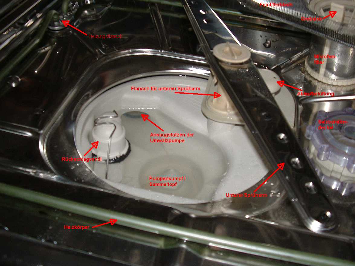

Hallo Forumgemeinde,
hallo Gilb,
ich bin es schon wieder mit meiner Miele.
Nur der untere Sprüharm wird noch mit Wasser versorgt und dreht sich.
Der obere und der mittlere Sprüharm erhalten kein Wasser.
Meinem Verständnis nach müsste dann irgendwo die Leitung nach oben unterbrochen sein oder irgendwo ein Ventil für die Leitung nach oben defekt (gibt es so eines?).
Doch wo fängt man an zu suchen, gibt es eine wahrscheinliche Ursache dafür?
Kann mir jemand einen Tipp geben?
Schöne Grüße von Georgius

Hallo Georgius,
dann solltest Du erstmal den Eimertest durch führen.
Anleitung dafür findest Du im FAQ, und das Ergebnis hier einstellen.

Hallo Georgius,
| | Das waagerechte Absperrventil (Nr. 4 aus Bild 1) - wenn es sich um eines handelt - kann ich nicht öffnen. |
Vermutlich ist da alles "zugekalkt"
| | dass noch Wasser aus dem unterem Sprüharm spritzt und sich dieser auch gedreht hat. Die beiden oberen Sprüharme bleiben in ihrer Position. |
Überprüf mal 3` nach Programmstart (Wasserzulauf ist beendet) nach Anhang den Wasserstand im Spülraum.
Gruß Jürgen

Hallo Jürgen,
nun da ich mir nun ganz sicher war, das es sich bei dem waagerechten Ventil wirklich um ein Ventil handelt - bei Kunststoff bin ich immer sehr vorsichtig - und du meintest es könnte "zugekalkt" sein, bin ich ihm vorsichtig mit einer Zange zu Leibe gerückt und es bewegte sich. Es lies sich dann auch weiter zudrehen. Dem Eimertest stand somit nichts entgegen.
Aber zuerst wollte ich den Wasserstandtest nach 3 Minuten machen.
Das Ergebnis nach 3 Minuten ist, dass sich die Wasseroberfläche etwa 1,5 cm unter dem Pilzdach befindet (siehe Bild). Das herausnehmbare Sieb ist etwas über seinem Rand hinaus bedeckt.
Da ich gerade mal wieder dabei war und weil ich zuvor gerade hier im Forum gelesen hatte wo sich der Einlauf zur Umwälzpumpe befindet ( https://forum.electronicwerkstatt.d.....sumpf) - bisher dachte ich immer, sie befindet sich unter dieser Kappe mit dem Metallbügel, habe ich da mal hineingefasst und das Rad kräftig gedreht und danach die Maschine weiter laufen lassen - und was soll ich sagen, der gesamte Spülraum war total nass und ich konnte noch sehen wie Wasser aus dem mittlerem Sprüharm kam. Bei weiteren kurzen Läufen (Klappe zu, Klappe auf) konnte ich auch feststellen, dass sich die beiden oberen Sprüharme wieder bewegt hatten.
Somit denke und hoffe ich, die Maschine läuft wieder. Ich werden sie erst mal befüllen und ausgiebig unter Volllast mit verschmutztem Geschirr testen und mich dann wieder melden und ggf. diesen Beitrag als erledigt kennzeichnen.

Hallo Georgius,
der Wasserstand sieht sehr knapp aus.
Ich denke mal, der Fehler könnte wieder auftreten.
shotty

Hallo Georgius,
als erstes sollte das Oberteil, welches Du auf Deinen Bildern mit 5 bezeichnest, erneuert werden, und dann der Eimertest noch einmal wiederholt werden.
Denn was bringt es Dir, wenn Du mit einer neuen Maschine die gleichen Probleme hast, wie mit der jetzigen.
