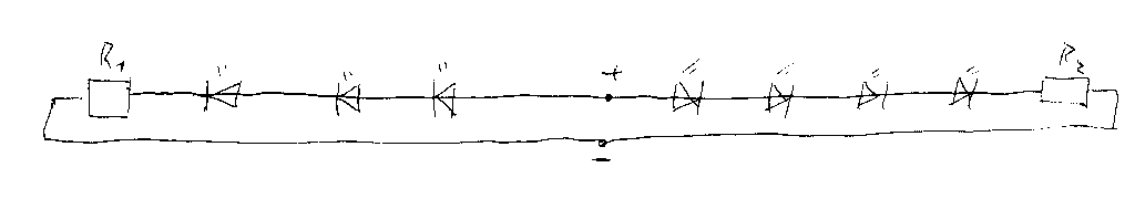

Hallo zusammen,
ich habe leider nicht all zu viel Ahnung von diesem Gebiet, daher bräuchte ich mal ein bischen Hilfe.
Ich will in einem Kreis (Radius ca. 2,5m) mehrere Stellen (ca. 7) jeweils mit einer kleinen LED (3mm oder 5mm) etwas erleuchten.
Das ganze wird für Nachts benötigt, daher müssen die LED´s nicht extrem hell sein, das ganze muss nur zur Kenntniss genommen werden.
Jetzt meine eigentliche Frage, ich wollte das ganze mit einem Schalter aktivieren können.
Der Schalter sollte aber etwas abseits vom dem Kreis sein.
Das Problem was ich im moment dabei sehe, ist das ich doch eine eventuell etwas längere Kabelstrecke nehmen muss.
Da das ganze nur für gelegentlich Einsätze genutzt werden wird, darf das ganze auch nicht teuer sein und auffallen sollte es eh nicht, also wollte ich recht dünnen Klingeldraht oder so verwenden.
Kann ich bei ca. 20m noch einfach Klingeldraht nehmen und was müsste ich bei der Stromquelle beachten, damit ich noch genug Leistung an jeder LED habe?
Gibt es irgendwie ne Formel oder ne Faustregel anhand dieser ich berechnen kann, wie viel Leistung mir verloren geht pro Meter Kabel oder so?
Danke & Gruß
Mysterox

Klar gibt es da eine Formel:
http://de.wikipedia.org/wiki/Elektr.....iters
Man nehme den spezifischen Widerstandswert von Kupfer: 17.8mΩ*mm²/m
Der Leitungsquerschnitt von deinem Klingeldraht weiß ich nicht, aber nehmen wir mal: 0.8mm²
Die Leitungslänge ist 20m sagst du
Der aufgenommene Strom ist bei einer normalen LED 20mA, ich gehe mal davon aus, dass du alle in Reihe schließen wirst wenn es wirklich nur 7 sind.
Der Gesamtwiderstand der Leitung ist dann:
R=ρ*l/A=445mΩ
Also nicht mal ein halbes Ohm.
Mit dem fließenden Strom ergibt das dann eine lächerliche Verlustleistung von:
P=R*I²=0.178mW
Um den Leitungswiderstand brauchst du dir also keine Sorgen zu machen.

also wie gesagt es sollen ca. 7 LEDs werden.
Die LEDs haben folgende Technischendaten:
Durchlasspannung: 1,8 - 2,5V bei 20mA
Leistungsaufnahme: 60mW
Wenn ich dann also von ca. 2V pro LED ausgehe, bräuchte ja bei einer Reihenschaltung schonmal mindestens 14V als Versorgungsquelle.
Ich hatte jetzt schonmal an zwei Blei-Gel Akkus gedacht mit je 12V / 5ah.
Bei Pollin oder Reichelt gibt es diese ja schon recht günstig.
Damit hätte ich dann genug Spannung auch ausreichent Stromstärke so das ich nicht all zu oft die Akkus laden muss oder?
Die Betriebzeit, nun ja das ganze soll ja durch einen Schalter aktiviert werden. Das ganze leuchtet dann so lang bis es ausgeschaltet wird, ich würde jetzt mal sagen, das es sich hierbei um maximal 15 minuten handeln wird.
Bei 7 Leds mit je 20mA wären das ja 140mA, damit könnte die Schaltung mit den beiden Blei-Akkus doch rechnerisch ca. 5000 / 140 = 35 Stunden leuchten oder?
Das klingt interessant, eine Perpetuum Mobile LED quasi.
Die Durchflussspannung ist auch etwas grob angegeben. Poste doch mal genauere Daten. Von welchem Händler beziehst du die LED? Datenblatt?
Nein, wären es nicht, nur wenn du sie alle parallel schließen würdest, ich denke aber es ist besser du schließt sie in Serie, deshalb bleiben es 20mA.
mfg Fritz

Wenn ich doch 2 Blei-Akkus a 12V nehme, habe ich dann keine 24V?!

Wenn du die beiden Akkus in Reihe schaltest hast du 24V.

Und dann könnte ich doch die 7 LEDs auch in Reihe schalten oder?
Wäre das sinnvoll?
Wäre das sinnvoll?
Ich denke das wäre das einzig sinnvolle. Sonst wird das nur ein unnötiger Kabelsalat.
Also dieses Datenblatt macht mich etwas stutzig...
Aber gut nehmen wir es mal so hin. Wenn man die typischen 1.8V bei 20mA nimmt erhält man einen notwendigen Vorwiderstand von 570Ω um das Ganze bei 24V betreiben zu können. Mit 680Ω ist man wohl auf der sicheren Seite.
Aber wirtschaftlich ist das nicht. (etwa 50% Verluste) Muss es denn ein 24V Akku sein? Netzteil geht nicht?

Also es müssen keine 24V sein.
Es sollte halt ne sinnvolle bzw. "wirtschaftliche" Schaltung sein.
Netzteil geht leider nicht, wir brauchen das für unseren Jugendverein, für Nachtwanderungen etc. daher muss es Transportabel sein und per Akku laufen.
Ich dachte halt es wäre sinnvoller wegen der Kabellänge alles in Reihe zu schalten, als eine Parallelschaltung kürzerer Reihen.
Ja, das dachte ich auch.
Man könnte doch einen anderen Akku nehmen oder selbst zusammenlöten, der von der Zellenanzahl besser passt. zb. 11 NiMH Zellen würden 13.2V ergeben.

Ich habe ein einfaches Ladegerät um Blei-Akkus zu laden, für alles andere müsste ich mir noch ein entsprechendes Ladegerät besorgen.
Falls es so etwas gibt könnte ich auch ein Batteriefach nehmen wo 10 Mignons rein passen würden, dann hätte ich auch 15 Volt, damit sollte ich doch auch auskommen oder?
Klar nen höheren Wiederstand könnte ich auch nehmen um die Amper ist runter zu drehen, dadurch würde die Schaltung ja auch noch länger laufen oder?
Wichtig ist halt auch das das ganze nicht so extrem teuer wird.
Also wenn Akkus und ggf. Ladegerät.
Daher kam ich nämlich auf die Blei Akkus, weil ich davon noch ein Ladegerät habe und weil die Akkus ja auch verhältnis mässig recht günstig sind.
