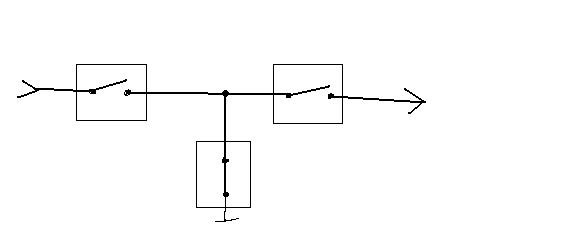

ich hatte mal einen umschalter mit CD4066, bei dem gabs eher des problem das er nicht ganz "öffnete" also des weggeschaltete bild tewas zu "sehen" war - hab dann des signal mit zwei schaltern unterbrochen und zwischen den beidens chaltern nach messe durchgeschaltet, war bei mir kein problem da der video eingang dahinter 3kOhm eingangswiderstand hatte - also die verluste durch die zwei schalter waren gering... - wenn des nicht so is spürst schon deutlich das an 75Ohm was verlorgen geht, überhauot bei zwei schaltern hintereinander...

also i muss sagen - bei mir is bild perfekt - mit den schaltern mit masse dazwischen...
