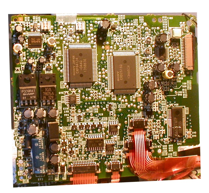

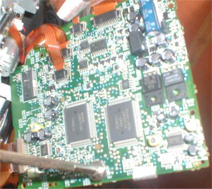

BID = 47308
Monsterlini
Beiträge: 21
So, hab's endlich geschafft die Foto's zu machen !
War aber nur mit abartigem Aufwand machbar.
Besser geht's ned ... (mit meiner 2,1 Megapixel)
Wenn das nicht reicht, weiß ich auch nicht weiter.
Hier mal das Erste :
Hochgeladenes Bild : Platine_unten_1.jpg

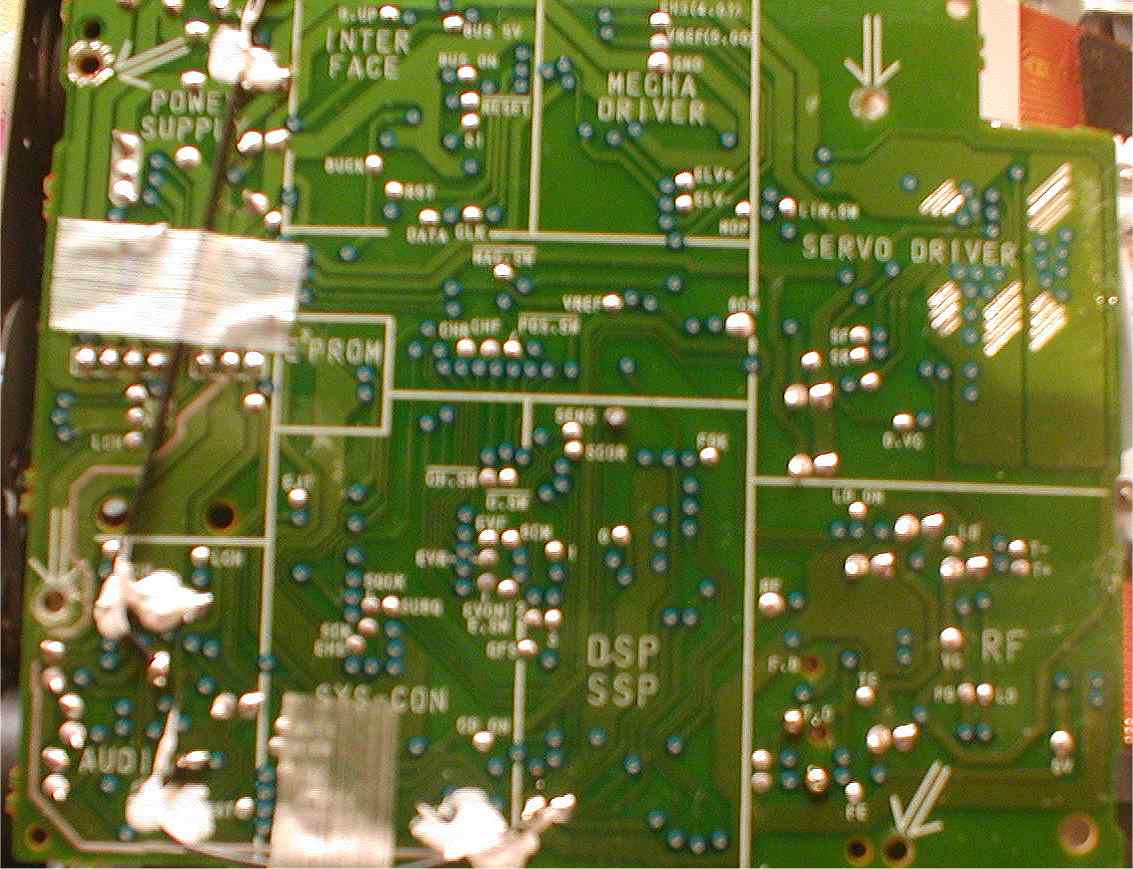

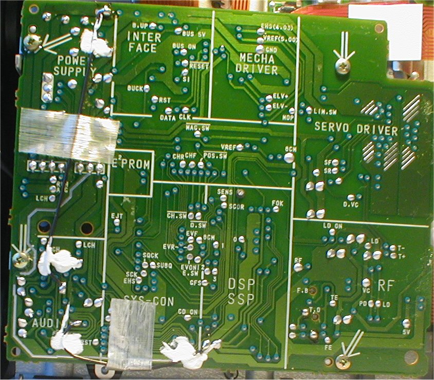

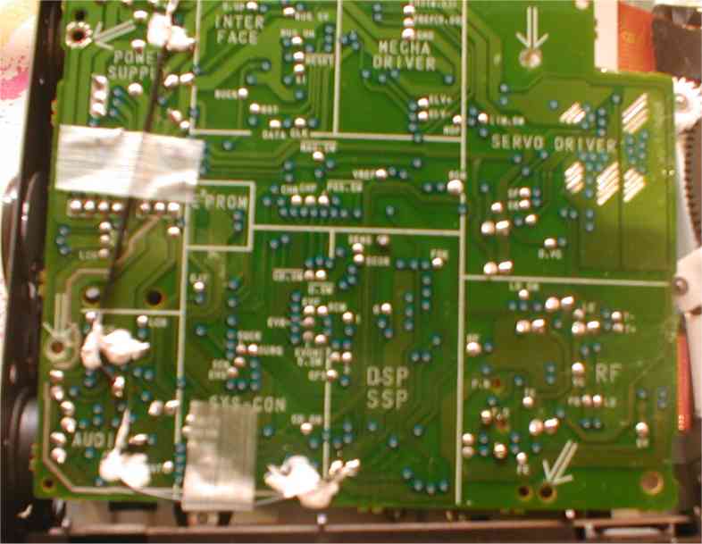

BID = 47310
Monsterlini
Beiträge: 21
Und hier das Zweite von der Oberseite :
Hochgeladenes Bild : Platine_oben_1.jpg
BID = 47380
MeisterEIT
Beiträge: 56
Wohnort: koblenz
Zur Homepage von MeisterEIT
hi,
auf dem ersten bild ganz oben links das IC,
was steht da drauf?
man sieht, es ist ein von sony gebauter wechsler.
grüsse
BID = 47389
Monsterlini
Beiträge: 21
Jetzt hab' ich seit 18.00 gewartet bis ich den Wechsler
wieder zusammengebaut und im Auto festgeschraubt hab!.
Nu kann ich nimmer schauen ...
Aber nach genauem Sichten auch der anderen Fotos
schaut es aus wie :
TC 123
9404FN
