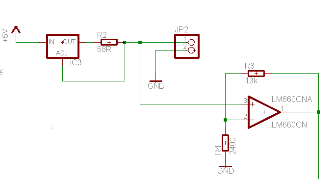

Salü zusammen,
ich frickel gerade an einem kleinen Pizza-Reflow-Ofen.
Zur Temperaturmessung verwende ich eine 1N4148-Siliziumdiode, welche ich in Vorwärtsrichtung mit einer Konstantstromquelle bestrome (LM317, 18mA) Schaltplan im Anhang.
Der Diodenspannungsabfall wird mit dem OpAmp verstärkt, dessen Ausgang an den ADC0 des ATmega88 geht.
Gemäss Lehrbuch sollte die Diodenspannung linear mit steigender Temperatur sinken.
Im Anhang das Diagramm zur Messung. Die Temperatur im Ofen wurde mit einem Multimeter gemessen (Sensor: 2 Metalllegierungen, Auswertung der Temperaturspannung)
Wie man sieht, ist die ADC-Spannung nicht linear zur Temperatur...
Nun die Frage - Warum? Ist das die Diode, welche diese Nichtlinearität verursacht (dürfte sie ja nicht), oder die Auswertschaltung mit dem OpAmp, oder die Temperaturmessung des Multimeters? (habe leider nur dieses Messmittel...)
Die Auswertelektronik ist weit genug entfernt vom Ofen, um nicht "mitgeheizt" zu werden.
Und noch was - warum überlebt die Diode Temperaturen von 300°C, auch über längere Zeit? Sollte die nicht irgendwo bei 125°C ihren Übergang in die Tonne treten?
Gruss
Mario

Wie man sieht, ist die Funktion ab ca 120 ° passabel
linear, darunter nicht.
Das könnte daran liegen, daß der ohmsche Widerstand
der Diode in dem Temperaturbereich mit spielt.
Ich würde mal den Konstantstrom stark verkleinern.

Georg schlug es schon vor, senke den Strom.
Bei 18 mA werden immerhin schon 10 mW in der Diode verbraten. Wiederhole die Messungen mit mehreren 1N4148. Gehe dabei nicht auf volle Temperatur, eventuell hat die aktuelle Diode schon was abbekommen.
