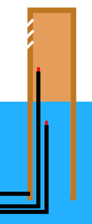

Kannstu du direkt auf dem wehr messen ? Dann könte man man direkt zwei elektroden die 1cm über der oberkante liegen anbringen und die leitfähigkeit messen, also nur prüfen ob die kontakte über oder unterwasser liegen.

Das mit der Leitfähigkeit habe ich auch überlegt. Was ist, aber wenn es regnet und dann kein Wasser über das Dachwehr läuft. Der Sensor erfasst ja das, das Wehr nass ist

Ich dachte auch an einen Kapazitiven-Näherung-Schaler der durchschaltet, wenn er mit Wasser überströmt wird.
Das Teil könnte man in das Dachwehr einbauen und wenn genügend Wasser drüber läuft, schaltet er durch.
