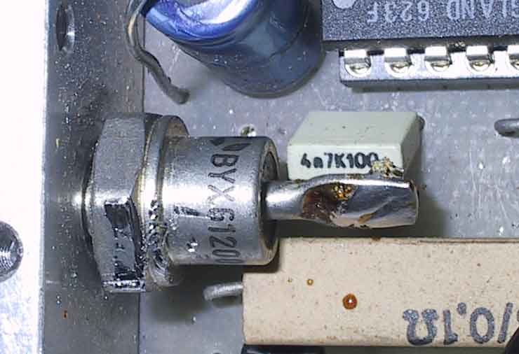

Hoffe ihr könnt mir helfen, brauche für diese Diode einen Ersatz,
Danke Tom
Hochgeladenes Bild : Diode.jpg

Das Logo sieht aus wie Thomson-CSF, heutzutage SGS-Thomson.
Ist aber nix besonderes: BYX61-200 = 12A /200V, Gehäuse DO-4
Polung beachten, es gibt auch -R Versionen, die sind umgekehrt eingebaut.

tom73tom hat am 21 Nov 2003 22:06 geschrieben :
Danke für die schnelle Hilfe,
hätte aber noch eine Frage,
ist es eine Leistungs oder Skotty Diode
Guß tom
Nein, keine Schottky-Diode aber eine schnelle.
Das beiliegende Datenblatt sollte alle Klarheiten beseitigen.
