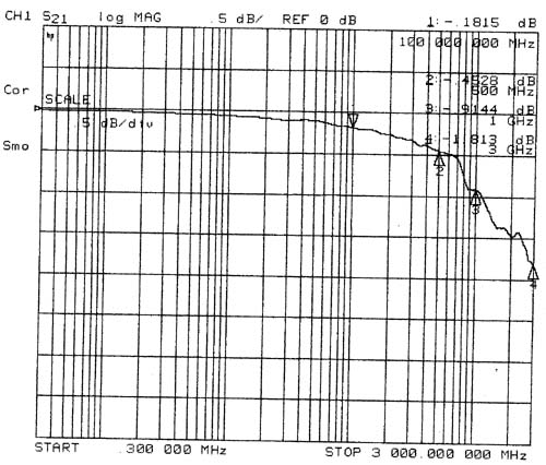

BID = 39810
alpha-ranger Schreibmaschine
Beiträge: 1517 Wohnort: Harz / Heide
wenn ich Bonn lese, muß ich immer an das ehrwürdige Unternehmen " Elekluft" denken, die schon in den 60ern bestens mit Mikrowellenkram bestückt waren.
Aber jetzt die Meßwerte mit einem vektoriellen Networkanalyzer, der sich selbst auf "Null " kalibrieren kann:
Getestet wurden :
A: RG214 U, l= 1m
B: RG223 , l= 1m
C: RG58 Bedea , l= 1m
D: RG58 Belden ,l= 1m
E: RG 174 A/U Betefa , l= 1,4m
Versuch einer Tabelle :
____________________________________________________________
Typ f/GHz 0,1 0,5 1 2 3
A 0,0748 0,1762 0,2880 0,4872 0,6551
B 0,1326 0,3383 0,5131 0,9125 0,9818
C 0,2394 0,5417 1,2218 1,5172 2,0039
D 0,1815 0,4528 0,9144 1,4983 1,8130
E 0,5233 1,2346 2,0977 4,0071 11,635
Alle Kabel, bis auf RG 214, mit BNC-Stecker gemessen.
Anbei noch das Bild vom RG 174.
mfG.
Hochgeladenes Bild : Rg174.gif
BID = 39829
Sorry Perl, das es Dich um den Schlaf gebracht hat, habe ich erst jetzt gelesen, das der letzte Eintrag um 5 Uhr früh war.
Zur Meßgenauigkeit: So ein Networkanalyzer kann bis zu einer Stunde nach der letzten Kalibrierung eine wiederholbare Genauigkeit von etwa 0,002 dB liefern.
Und kann selbst Impedanzen über ein 10 m langes RG214 Kabel genauso genau messen, als wäre der Prüfling direkt angeschlossen. Muß vorher alles heraus relativiert werden. Galt es einmal vorzumessen, als ein befreundetes Labor von einem Fachbeguachter nach DIN 17025 abgenommen worden ist. Die Leute sind doch zu ungläubig.
Anbei noch das Bild von einem guten RG58 Kabel ( Tektronix-Partnumber : 012-0057-01 ). Die Welligkeit sind Abweichungen von der Nennimpedanz von 50 Ohm.
mfG.
Hochgeladenes Bild : RG58Beld.gif
