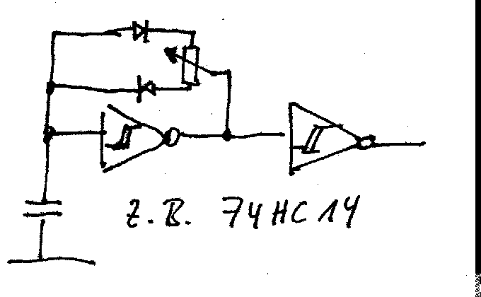

Hallo zusammen
ich habe eine Frage:
Wenn man ein R in Serie zu C henkt, ist Tau ja R*C.
Jetzt möchte ich aber das das Tau zum laden anders ist als das zum entladen. geht das?
Wenn ja. Wie?
BID = 548123
Hallo Sumatra, äh - Sumada,
erstmal willkommen im Forum!
Nein, wenn man einen Kondensator und dann einen ohmschen Widerstand fachgerecht henkt, sind sie beide tot...
Für Dein Vorhaben ist jedoch kein Scharfrichter nötig, es genügt eine simple Reihenschaltung.
Eine andere Zeitkonstante erreichst Du z.B. , indem nur bei Ladung oder nur bei Entladung ein zusätzlicher Widerstand in Reihe geschaltet wird.
Was soll das denn überhaupt werden?

Diode und Widerstand parallel schalten, das Gebilde dann in Reihe zum ersten Widerstand und zum Kondensator.
Gruß, Bartho

Ich will mit einem Schmit-trigger eine astabile Kippstufe machen, bei welcher man mit einem Potentiometer das Impuls-Pausenverhältniss einstellen kan.

ich will mit einem Schmit-trigger eine astabile Kippstufe machen, bei welcher man mit einem Potentiometer das Impuls-Pausenverhältniss einstellen kan.
Warum willst du das mit einem Schmitt-Trigger machen?
Es geht dir doch um einen Generator mit variablem
Impuls-Pausenverhältnis. Oder?

Das hängt davon ab, ob bei der Änderung des Tastverhältnisses die Frequenz konstant bleiben soll oder nicht.

einfachste Methode ist ein Tandem-Poti
in einem astabilen Multivibrator.
Das Poti muß natürlich in den beiden Hälften
des Multi gegensinnig arbeiten.

Also bei meiner vorstellung wird sich die Frequenz ja sowiso ändern. Sie sollte einfach in einem gewissen Bereich liegen, sodass man z.B. einen DC-Motor ansteuern könnte. Sodass ein PWM-Signal entsteht, der Motor aber eine "Gleichspannung" abhängig vom Impuls-Pausenverhältnis.
Dass muss durchaus nicht sein.
Eine sehr simple Schaltung wäre z.B. die beigefügte.
Kannst dir ja mal überlegen, was da die Frequenz macht (ideale Dioden annehmen).
