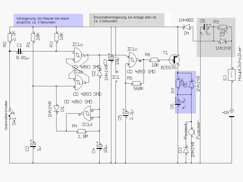

ich bin absolut neu in dem Gebiet und möchte mir eine batteriebetriebene Alarmanlage bauen.
Dabei habe ich als Vorlage einen Schaltplan von Conrad entdeckt, der nur 7 uA verbrät, wenn aktiv (keine Ruhestromschleife). Der Piepser soll auch direkt ohne Relais angesteuert werden können.
Ich hab den Schaltplan mal mit Target3001 übertragen und etwas abgeändert.
Würde mich sehr freuen, wenn mal jemand schecken würde, ob das so läuft. Die Verzögerungsschaltung im blauen und grauen Kasten habe ich im Internet gefunden und weiß nicht ob man das so verworren überhaupt machen kann und ob die Dimensionen von R+C dafür schon ok sind.
Kann man die evt. auch einfach mit einem 9V-Block betreiben?
Vielen Dank erstmal.
