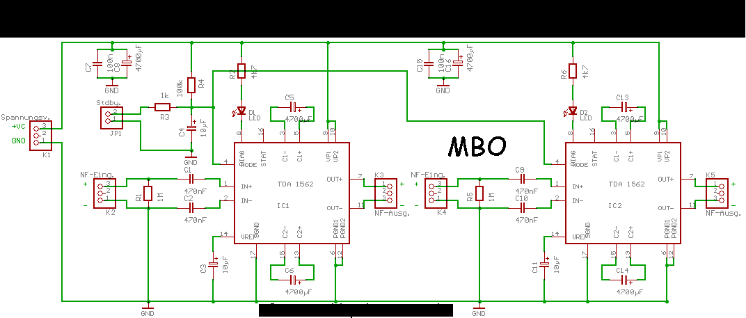

Ich hab mir einen 50 Watt Stereoverstärker gebaut der an den Fernseher rankommt. Eingandssignal für Verstärker kommt von TV-AUX-Out. Nun muß ich aber die angeschlossenen Boxen auch noch regeln und balancieren. Also wo schließt man die Potis für Lautstärke und Balance dazwischen? Vor oder nach dem Verstärker, und in welcher Reihenfolge? Und reicht ein Poti mit 100k?

Wenn du schon so viel Geld für einen 50W Selbstbau ausgegeben hast, dann schau mal nach einem Bausatz oder Bauanleitung rund um den TDA1524 (Datenblatt runterladen oder Bausatzdoku Conrad BSt nr 192120). Der steuert Lautstärke, Klang und Balance über spannungen und kommt ohne die sonst nötigen Stereopotis aus. Gute Potis für den analogen Weg (gute Qualität, um nicht nach ein paar MOnaten Ausfälle und Knackser zu haben), werden nicht weniger kosten als dieses IC.
Und die regelung am LS Ausgang ist nur zu empfehlen, wenn du die Verlustwärme zur Heizung der Wohnung nutzen willst.

Naja viel Geld hab ich nicht grad ausgegeben. Sieh es dir doch an.

Wenn du die Bauteile nicht gerade in der Apotheke gekauft hast, hat dir allein einer der beiden TDA1562 fast doppelt so viel gekostet wie der eine TDA1524, den du für den Schaltungsvorschlag von mir bräuchtest.
Wenn du aber keine Finanzmittel mehr hast um die Schaltung mit dem TDA1524 zu realisieren, dann würde ich es ganz billig machen und für jeden Kanal ein einzelnes 100K log (Mono-)Poti vor den Eingang setzen. Dann kannst du jeden Kanal separat in der Lautstärke regeln und hast damit Lautstärke und Balance-Einstellung in einem erschlagen. Kosten etwa 0.50 Euro pro Poti - also alles in allem 1 Euro, denn das Geld für den Potiknopf kannst du dir sparen, indem du eine Garnrolle nimmst - eventuell etwas aufbohren.

du kannst auch (so machens einige firmen) ganz normal ein tandempoti vor den verstärker schalten und dann ein mono poti als balance zu den eingängen nach zwei widerständen links und rechts mit den beiden wiederstandsbahn enden ebenfals auf links und rechts und den schleifer auf masse hängen...
vom TDA1524 würd ich eher abraten, grundsätzlich is die lösung mit so einem IC a gute idee, nur der 1524er is keine gute idee da dem seine tonqualität, besonders sein rauschen ned ganz so gut sind...

Lösch den 1524er lieber aus deinem hirn. ich hab auch bereits versucht, mit dem chip nen amp zu bauen (guckst du im "projekte im selbstbau" thread unter "rauschender Verstärker") aber der rauscht wie seuche!!! lieber mehr geld für nen besseren chip ausgeben oder eben old-school machen. (so werds ich jedenfalls machen)

Der 1524 kommt ja nicht in betracht wenn es bessere gibt. Der 1562 kostet ca. 10€. Davon hab ich mir gleich 5 bestellt , weil ich ja für Center und Rear auch noch was brauche. Das ist ja alles gut gemeint mit dem Geld sparen, aber um paar Euros braucht man nicht feilschen(Potiknopf weglassen!!). Ist doch alles zusammen immer noch Preisgünstig. Ich kenn Leute die nehmen das Wort Verstärker nicht mal in den Mund wenn das Ding nicht min. 1000€ gekostet hat.
Das mit der Balance hab ich noch nicht richtig verstanden.
Ich dachte da gib es auch so ein Drehregler wie ein Poti.

i red auch von am 0815 poti, damit kannst die balance schon regeln
