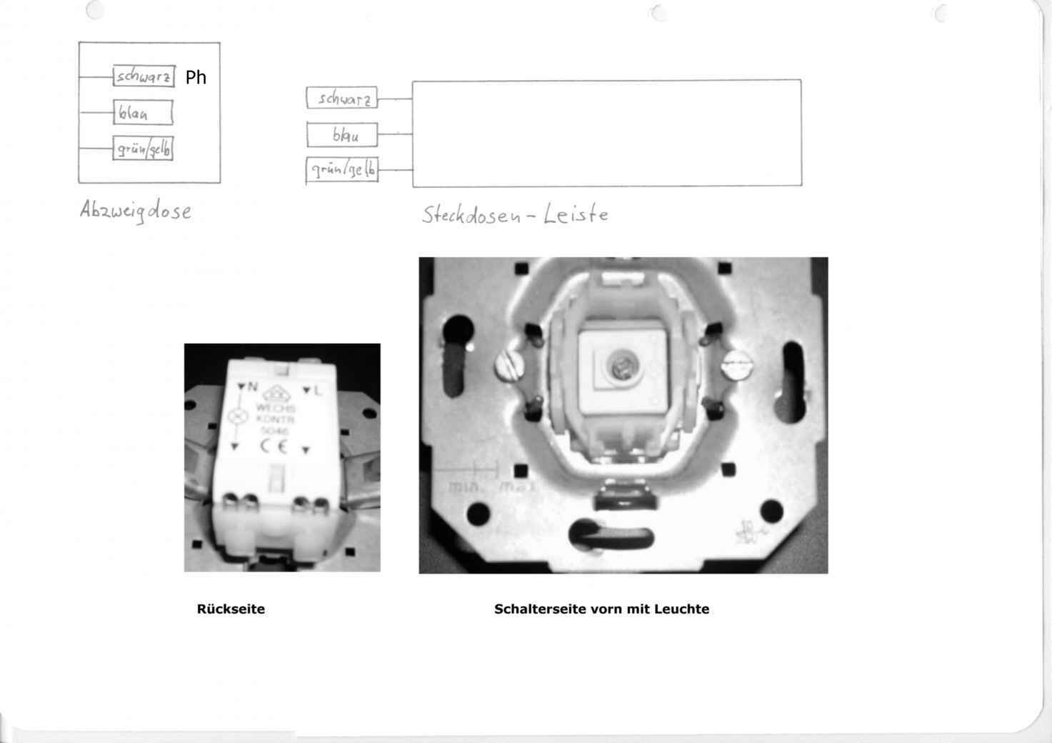

selfman
Beiträge: 1681
Wohnort: Seekirchen a. W.
Aber der von Dir gezeigte Schaltplan ist dafür exakt richtig und in seiner Funktion UNABHÄNGIG vom zu schaltenden Verbraucher!
Meinst Du den den hier: https://forum.electronicwerkstatt.d.....n.jpg
Dirt ist doch offensichtlich genau das gezeigt, was ich beschrieben habe! Man muß nur dazu vorstellen, daß das Glimmlämpchen zwei Kontaktfedern hat, die in genau so verbunden werden, wie auf der Rückseite die Anschlußbezeichnungen aufgemalt sind. Dann ergeben sich die Varianten, die ich beschrieben habe:
1. Lämpchen zwischen L und N - leuchtet immer
2. Lämpchen zwischen N und dem einen Abgang - leuchtet nie
3. Lämpchen zwischen beiden Abgängen - leuchtet wenn ausgeschaltet und Last an Steckdose
4. Lämpchen zwischen L und dem anderen Abgang - zwar andere Verschaltung aber gleiches Ergebnis wie 3.
Wer sollen den den N immer dorhin "verlinken", wo er gerade gebraucht wird? Wer glaubt das da irgend ein Managnemt für den N drinnen ist, der ist schief gewickelt.
Und damit steht fest:
Wenn nicht das Lämpchen einen eigenen N Anschluß hat,dann hat er verloren! Punkt um!!
Schöne Grüße Selfman

BID = 477279
Bartholomew
Beiträge: 4676
Raff' ich immer noch nicht, wie Du das meinst.
Ich beziehe mich mal auf das Bild unten Links aus Deinem Link:
An den Schalter werden oben L und N angeschlossen.
An den Ausgang unten rechts (geschalteter L) wird nichts angeklemmt.
An den Ausgang unten links (geschalteter L) wird der geschaltete L für die Steckdose angeklemmt.
Die Glimmlampe sitzt zwischen N (ungeschaltet) und dem geschalteten L, an dem die Steckdose hängt.
Die Steckdose hängt auch an einem ungeschalteten N (in der Verteilerdose).
Damit sind Glimmlampe und Steckdose parallel geschaltet. Genau dann, wenn die Steckdose Spannung hat, leuchtet die Glimmlampe.
Hat es doch? Du schreibst doch selbst:
Warum soll es dann nicht leuchten können, wenn es, anstatt an N und L, an N und geschalteten L geklemmt wird?
*wirr*
[ Diese Nachricht wurde geändert von: Bartholomew am 30 Nov 2007 14:32 ]
BID = 477333
selfman
Beiträge: 1681
Ups, da habe ich jetzt etwas falsch erklärt!
Vorausgesetzt das er den richtigen Abgang nimmt klappt das natürlich mit dem Lämpchen, obwohl der N auch nicht direkt am Lämpchen anschließen kann, sondern über die Kontaktferdern vom Schalter bekommt.
Dürfte ein Fall von geistiger Umnachtung gewesen sein.
Tschuldigung, man sollte immer zuerst überlegen und dann schreiben.
Traue keinem Ding, das du nicht selber vermurkst hast.

Bartholomew
Beiträge: 4676
Also halten wir fest:
Bild zum angucken: http://www.kopp-ag.de/de/child/img/fr04_de_apup4.jpg
Ausgang 1 sei links, Ausgang 2 sei rechts.
Annahme: N und L sind am Lichtschalter angeschlossen, die Steckdose hängt an Ausgang 2.
Eingeschaltet soll bedeuten, dass Spannung an der Steckdose anliegt.
2. Lämpchen zwischen N und Ausgang 2 - leuchtet genau dann, wenn eingeschaltet
3. Lämpchen zwischen beiden Abgängen - leuchtet genau dann, wenn ausgeschaltet und Last an Steckdose
4. Lämpchen zwischen L und Ausgang 1 - leuchtet nie
Wenn die Steckdose nun an Ausgang 1 hängt, ergibt sich folgendes Verhalten:
2. Lämpchen zwischen N und Ausgang 2 - leuchtet genau dann, wenn ausgeschaltet
4. Lämpchen zwischen L und Ausgang 1 - leuchtet genau dann, wenn ausgeschaltet und Last an Steckdose
Damit ergeben sich insgesamt diese möglichen Verhaltensweisen des Glimmers:
a) Leuchtet nie
b) Leuchtet immer
c) Leuchtet genau dann, wenn eingeschaltet
d) Leuchtet genau dann, wenn ausgeschaltet
e) Leuchtet genau dann, wenn ausgeschaltet und Last an Steckdose
Was ist denn nun mit dem "10 AX"?

BID = 477669
andiwo
Beiträge: 12
Wohnort: 57223
Zur Homepage von andiwo
OK, so leid mir das tut, aber Sam2 hatte natürlich recht..
Kontrolllämpchen zwischen N und dem geschalteten Ausgang tut genau das, was es soll...
Ich muß wohl die gesamten physikalischen Grundlagen der Mittelstufe irgendwo zwischen Statik und Bauchemie während des Studiums vergessen haben...
