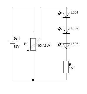

Hallo allerseits,
ich möchte gern etwas ganz simples zusammenlöten, dass den Namen "Schaltung" eigentlich gar nicht verdient:
Ich habe 4 (rote) LEDs in Reihe geschaltet, die von einer 12V Quelle gespeist werden. Davor (natürlich ebenfalls in Reihe) einen 150 Ohm Widerstand- damit sollten die LEDs mit maximaler Leuchtkraft leuchten.
Jetzt würde ich gerne mit einem Poti das Ganze bis annähernd komplett aus herunterregeln können.
Problem:
Nehme ich zu wenig Widerstand, gehen die LEDs nicht aus. Nehme ich zu viel, drehe ich nur ein kleines Stück und die LEDs sind schon finster.
Kann mir jemand sagen, welchen Widerstand ich hier am besten nehme? Ich hätte gern eine gleichmäßige Verdunklung bis zum Anschlag. Erst dort sollen die LEDs aus oder wenigstens sehr, sehr dunkel sein.
Danke schon mal für die Hilfe!

Hallo VerstecktesX,
erstmal willkommen im Forum!
Das geht aufgrund der nichtlinearen Eigenschaften von LEDn mit nur einem Poti nicht besonders gut. Am ehesten noch mit einem logarithmischen Typ.
Besser realisiert man das mit einer PWM-Schaltung (bitte Suche im Forum benutzen, das hatten wir schon oft).

Ich kann dir sagen, wie das geht, aber dazu müsste ich den erlaubten Strom der LEDs (20mA ? ) und den Widerstandswert deines Potis wissen.

danke erst mal für die zahlreichen Antworten.
Zur letzten Frage:
Die LEDs sind angegeben mit 2.0V und 20mA.
Den Widerstandswert des Potis wüsste ich ja eben gern.
Ich habe jetzt mal ein regelbares Netzteil an die Schaltung aus 4LEDs und den Widerstand angeschlossen und von 12V an abwärts geregelt.
Bei ca. 5 Volt waren die LEDs aus.
Kann ich jetzt davon ausgehen, ein Poti mit einem Widerstand von 4KOhm (soviel bräuchte ich nach meiner Berechnung um 12V auf 5 Volt zu reduzieren) von "hell" bis "aus" dimmt?
Mir ist nicht ganz klar, warum ich hier eine IC-Schaltung, die eine gepulste Spannung erzeugt, brauche. Das scheint mir doch mit Kanonen auf Spatzen geschossen, oder?
Wie kommst du darauf?
(Ist vermutlich auch ziemlich teuer, ich möchte nämlich 5 solcher Kreise regeln.)
Naja, der benötigte IC, NE555, kostet pro Stück 12Cent. http://www.reichelt.de/?ARTICLE=13396
Pro Regelung brauchst du einen und ein paar Kleinteile: http://www.atx-netzteil.de/pwm_mit_ne555.htm
Ich benutze die Schaltung für ein Nachtlicht, ganz aus gehen die LEDs allerdings nicht (Overkill und OT an: Ich bau mir da irgendwann mal einen µC mit einer programmierbaren "Dimm-Kennlinie" hin...)

Ich habe einen der zahlreichen "Vorwiderstand-für-LED-Rechner" im Netz mißbraucht, indem ich als Gesamtspannung 12V und eine LED mit 5 Volt angab.
Ergo ist imho die Differenz das Delta, dass mir der errechnete Vorwiderstand reduziert- und das waren in dem Fall 4kOhm.
Denkfehler?

Denkfehler?
Gute Frage
Das Stichwort ist Spannungsteiler, aber welchen Widerstand hat die LED?
Ich steh irgendwie grade "auf dem Schlauch".
BID = 469074
Beiträge: 36351
Such dir einen auf der Diodenkennlinie aus, eine LED hat keinen festen Widerstand.

Wurde doch schon erwähnt: Weil die LED nichtlinear ist!

alo eigentlich bin ICH derjenige der die Diskussion losgetreten hat und mir geht es natürlich primär um eine Lösung- allerdings würde mich schon auch interessieren warum hier so eine doch relativ aufwändige Schaltung notwendig ist.
Diese nicht-Linearität geht mir nicht auch ganz in den Kopf. Ich habe ja, wie vorab bereits erwähnt, mal mit einem regelbaren Netzteil versucht herauszufinden ab welcher Spannung die LED ausgeht.
Und da war es schon so, dass die LED beim abregeln von 12-5V gleichmässig dunkel wurde.
Und nach meinem laienhaften Verständnis macht doch ein Poti auch nichts anderes als den Widerstand zu erhöhen und damit die an der LED anliegende Spannung zu vermindern, oder?
