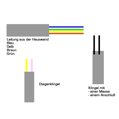

So, keine Ahnung, Skizze nun einzusehen ist für Euch.
Zudem habe ich mal durgemessen.
Auf der BLAUEN Ader sind 13,4 Volt.
BLAU und BRAUN zusammen gemessen sind 13,4, permanent
BLAU und GELB ergeben gar nichts, es sei denn, ich drücke an der Haustür die Klingel, dann sind da auch ca 13,4.
GRÜN ist in jeder Kombination tot.
Nur zusammen mit BLAU ergibt sich eine Spannung.
Der Türsummer ist mit einem eigenen Kabel/ Leitung ausgestattet
Nun kommts noch härter: An der Klingel, die ich versucht habe, anzuschließen, messe ich auch 13,4 Volt. Sie klingelt aber nicht.
Die Klingel trägt die Nummer 2200, hinten war ein winziger Draht, der jetzt irgendwie zudem gerissen ist. Wichtig?

BID = 462714
Mit "Türsummer" meinst Du den Türöffner, oder?
Langsam wird mir die Sache klarer. Denn so, wie Du es jetzt skizziert hast, hatte ich es mir zu Anfang vorgestellt. Allerdings schriebst Du dann was von "an drei Stellen" abgeklemmt" und ich hatte doch nur an eine gedacht.
Kann es sein, daß das Läutewerk nicht direkt an der Stelle saß, wo die aus der Wand kommende Leitung endet? Also dort nur Klemmstelle, von der aus die beiden anderen Leitungen weggehen? Einmal zum Etagenruftaster ud einmal zum Läutewerk?
Zu den Meßergebnissen:
"Auf der BLAUEN Ader sind 13,4 Volt."
Das ist Unsinn. Eine Spannung ist immer ein relativer Wert! Ohne Bezug (z.B. "gegen Erde" oder "gegen die Ader mit der Farbe soundso") kann man keine Spannung angeben.
Trotzdem hast Du schon alles Nötige ermittelt (Anfängerglück?)!
Also:
-ankommend BRAUN an ROSA vom ERT
-ankommend GELB verbinden mit GELB vom ERT und mit einer Klemme des Läutewerks
-ankommend BLAU an die andere Klemme des Läutewerks
Und wenn Du dann noch den Unterbruch am Läutwerk behebst, müßte alles wieder funktionieren!
[ Diese Nachricht wurde geändert von: sam2 am  8 Okt 2007 19:58 ]
