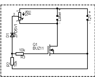

huhu zusammen!
Hatte vor, für meinen PC eine Lüftersteuerung zu bauen.
Also, zum Elektronik Menschen, Potis gekauft, eingebaut.. ahh, woran hatte ich nicht gedacht?
Richtig, 10 Kohm sind ein wenig sehr heftig für 12 V Lüftersteuerung.
Was also tun?
Die Potis sind hochlastpotis (bis 5 Watt) und dementsprechend schweineteuer...
Habe noch einige Mosfets hier rumfliegen, IRF z44, IRF Z 48N, BUZ 11, BUZ 21...
Aus was könnte man, zusammen mit den 10 Kohm Potis eine brauchbare Steuerung basteln?
Ich muss NICHT bis auf 0 Runter.
Mir würde ein regelbereich von sagen wir 50 - 100% vollkommen reichen.
(Dabei ist mir der Spannungsdrop egal)
Wichtig ist mir, das die 10Kohm Potis verbaut werden.
Andere Potis (habe mich schon umgesehen) haben eine andere einbaugrösse, und das war die lezte Frontblende vom PC, die ich zum "Probieren" hatte.
(Und keine Lust, Löcher in der Frontblende zu haben)
Beim googeln fand ich zwar Ergebnisse, aber keine, die ganz simpel ist, und mit den vorhandenen Komponenten.
(Habe noch mehr hier, so ist das nicht)
Jemand Ideen?

Was hältst du davon?

hallöchen,
und vielen Dank für die Ultraflotte Antwort.
Sehe ich das richtig, das Gate ist der, der vom R3 kommt, Basis an Minus 12 V, und Emitter an Lüfter Minus??
Bei dem Poti R1 :
Welcher Anschluss woran, den vollen Widerstand (10 Kohm) zwischen dem Lüfter Minus und der 12 V Versorgung?
Mittlerer Schleiferkontakt an die Diode?
(Welche Diode funzt, habe hier etliche 4148 rumfliegen)
Lässt sich der BUZ 11 gegen IRF z 44 / N / 48N austauschen?
Bin aus den DAtenblättern von alldatasheet nicht wirklich schlau geworden, jedoch erscheint mir der Gatewiderstand als gross genug für die idee.
(Die BUZ 11 sind neue Mosfets, die 44er und 48er habe ich teils noch als "reste" rumliegen.)
Sorry der vielen Fragen, ich bin "nur" Elektroinstallateur und beschäftige mich selten mit Elektronik.
inwiefern und wie Präzise lässt sich der Lüfter damit steuern? =)

die IRFZ müssten gehen, die 4148 nicht. Die Diode im Schaltplan ist eine 5,1 V Zenerdiode.

elch hat am 12 Jul 2007 15:02 geschrieben :
Wenn er 8 in Serie schaltet und die Kathoden Richtung R2 schauen funktionieren auch die
