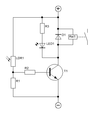

Ich möchte eine Schaltung für mein Schulprojekt aufbauen, aber kriege das nicht hin und brauche hilfe!!!
Also die Schaltung sollte so aussehen, dass eine LED mit einer Fotodiode geschaltet werden soll. Eine Fotodiode funktuniert ja wie ein Widerstand oder???
Also ich versuche mal die Zeichnung hier aufzuzeichnen:
Das habe ich selbst entworfen, wobei ich mich nicht so gut auskenne, es könnte sein dass die Zeichnung ein paar Fehler, also Fehler von der Norm her haben, aber ist ja egal.

also das Relais ist da schonmal fehl am Platze. Der Transistor schafft die LED auch von alleine.
Übrigens: In der jetzigen Anordnung würde der Spulenstrom durch die LED fließen und der Kontakt den Emitter mit - verbinden.
Versuch mal folgendes: Nimm einen 9V Block und lege an + die Anode der LED sowie die Fotodiode.
An die Kathode der LED kommt ein Vorwiderstand (470 Ohm). Dieser kommt an den Kollektor von dem Transistor.
An Minus kommt der Emitter und ein 10k Widerstand. Das andere Beinchen vom Widerstand kommt an die Basis vom Transistor. Jetzt Strom an - LED ist und bleibt dunkel, sonst ist was kaputt.
Das freie Beinchen von der Fotodiode kommt auch noch an die Basis.
Wenn die Fotodiode jetzt niederohmig wird, zieht sie die Basis immer weiter nach +, bis der Transistor durchschaltet - LED leuchtet.
Wenn die LED immer leuchten soll und nur ausgehen soll, wenn die Fotodiode niederohmig wird, dann tausche einfach Diode und 10k Widerstand.
Formeln brauchst du dafür keine großartigen, R=U/I reicht.

Hier noch ein Schaltplan. Ist schnell gezeichnet, also nicht schön und ohne Garantie.
R2 ist nur nötig wenn der LDR sehr niederohmig wird (schützt den Transistor).
D1 ist eine Freilaufdiode, das Relais erzeugt beim Abfallen Spannungsspitzen die dir sonst den Transistor schießen.
R3 ~680 Ohm für 12V, ~470 Ohm für 9V (für eine rote Standart-LED).
R1 10k wie Leo sagt.
T1 BC548 o.ä.
Frag auch mal unsere Lupe (Forensuche), da sollte sich auch was finden lassen.
Viel Spass beim Basteln!

Für den Vorwiderstand der LED gilt:
R=(UVersorgung-ULed)/ILed
Deine Zeichnung ist so nicht richtig:
Die LED wird nicht über den Transistor geschaltet.
Dem Relais fehlt eine Freilaufdiode.
Der Transistor wird normalerweise als Open-Collector benutzt, das heisst der Emitter kommt an Masse und das Relais kommt zwischen + und Kollektor.
Der Transistor wird normalerweise per Spannungsteiler angesteuert, so liegt die Basis immer auf definiertem Potential. Die Ansteuerung des Transistors wie du es gezeichnet hat könnte funktionieren, ich bin mir nicht sicher.
