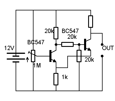

Also ich bräuchte ja nur einen Schmitt Trigger welcher bei 13,8V den BUZ voll! durchsteuert und bei 12,8V wieder völlig sperrt. Die Hysterese wäre dann 1V.
Leider weiß ich nicht, wie ich mit einem Schmitt-Trigger ein MOSFET richtig ansteuere !
Kann mir jemand helfen ?
BID = 420106
a8s
Beiträge: 14
Hier ist mal der Schaltplan meines Schmitt-Triggers.
