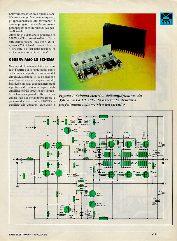

Ich suche einen gescheiten Schaltplan (fertiges Layout wäre natürlich perfekt )für eine Mosfet Endstufe mit ca. 250W.
Ich hab jetzt folgendes entdeckt: http://users.swing.be/edwinpaij/ampli_mosfet.htm
Nur bevor ich Geld für die Stückliste und das Layout ausgebe, wollte ich wissen, ob der Schaltplan prinzipiell ok ist.
Oder hat jemand vielleicht ein anderen funktionsfähigen Plan?

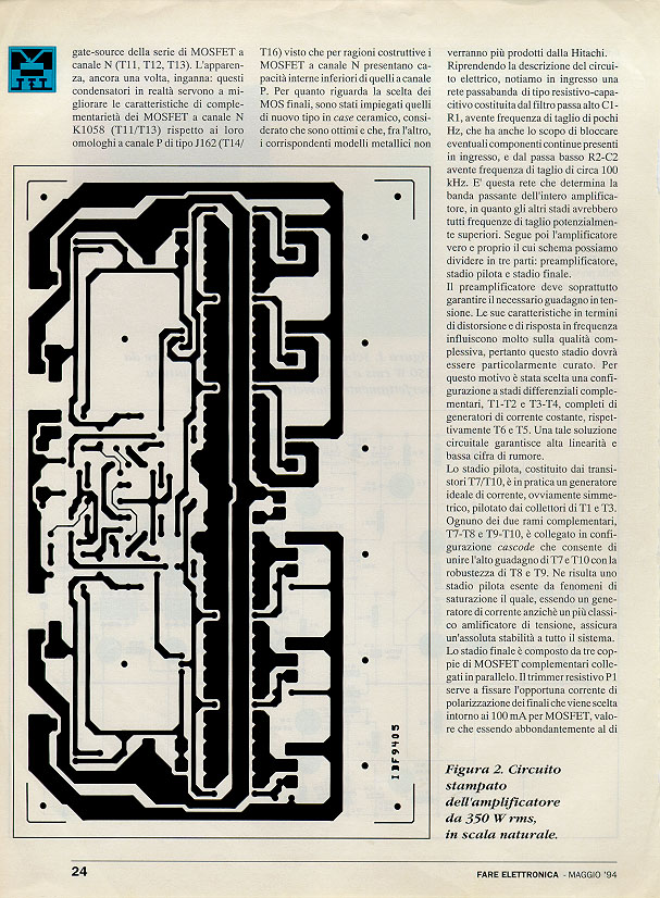

ups kann immer nur ein bild hinzuhängen ich poste halt alle
man verflucht viel arbeit
Hochgeladenes Bild : 350watt_amplifier_p2.jpg

und noch einmal weils so schön war
Hochgeladenes Bild : 350watt_amplifier_p3.jpg

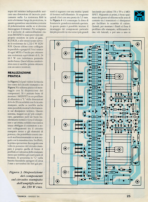

so noch zwei (der moderator wird wegem dem verbrauchten speicerplatz mich killen)
Hochgeladenes Bild : 350watt_amplifier_p5.jpg
