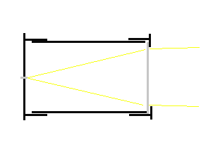

Soll das eigentlich eine Reflexlichtschranke oder mit getrenntem Sender und Empfänger werden?
Konkrete Tipps:
Fresnellinse von www.astromedia.de
Rohr und Endkappen aus dem Baumarkt (die Endkappen der Abflußrohre passen genau über Regenfallrohre drüber).
Eine Endkappe bekommt mittig eine Bohrung für Sende-LED und IR-Empfänger. Eine Endkappe wird groß aufgebohrt für die Fresnellinse. Das Ganze zwei mal für Sender und Empfänger aufbauen. Die Fokussierung kann durch rein- und rausschieben der hinteren Endkappe optimiert werden. Als Grundeinstellung für den Abstand von LED zur Linse kann die Brennweite der Linse genommen werden (z.B. 118 mm bei der "+118"-Linse). Bei IR werden es tatsächlich ein paar mm mehr sein.
