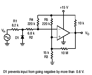

Das ganze ist amplitudenunabhängig, also kommt das erst mal auf einen Komparator, um aus kleinen wie großen Amplituden ein Rechteck zu machen. Dann kommt das auf einen Multiplizierer. Das Ausgangssignal des Multiplizierer geht über einen Tiefpass an die Anzeige.

Die Komparatoren vergleichen die NF-Signale mit Null. So wird aus einem NF-Signal beliebiger Amplitude ein Rechtecksignal definierter Amplitude. Diese beiden Rechtecksignale werden dann miteinander multipliziert.
Komparatoren baut man besser mit Komparatoren und nicht mit OP-Amps auf. Op-Amps als Komparatoren zu missbrauchen ist eine Krücke!

D. h. es gibt fertige Ics als komparatoren? Sorry habe von komparatoren an sich noch nie was gehört, dachte immer man könnte komparatoren nur mit opamps aufbauen.

Ja, aber wozu? Für den Tiefpass reicht eine RC-Kombination. Den OP-Amp brauchst Du vielleicht, wenn der Digitalteil mit 5V versorgt ist und das mit Faktor 2 verstärkt werden soll.
Wieso überhaupt 10V bei Vollausschlag? Der LM3914 kann doch auch kleinere Signale verarbeiten, oder? Es kommt doch nur auf die Referenz an...
