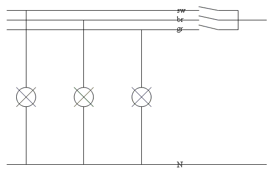

Hallo, hallo!
Es sollen 3 Lichtkreise (Halogeneinbauzeug) in eine abgehängte Zwischendecke gesetzt werden (die Styropor?-Platten-Decken).
Die Kreise sollen unabhängig voneinander geschaltet werden können.
Wäre es möglich, für die Strecke UV->Lampe, ein NYM 5x1,5mm^2 (Anschluss dann: sw-bl, br-bl und gr-bl) zu nehmen oder muss 3x 3x1,5mm^2 verwendet werden? Bei der 5x1,5mm^2-Variante wäre der N natürlich etwas "dünn besetzt", bei der kleinen Leistung wird dieser ja nicht überbelastet. Im Regelfall wird da auch nichts weiteres angeklemmt. Aber das weiß man vorher ja nie.
Geschaltet wird direkt in der UV, daher geht's hier nur um die Zuleitung zu den Lampen.
Wie seht ihr das?
Danke u. Gruß
Julian

Bitte präzisiere die Frage:
Geht es um einen aufgeteilten Drehstromkreis (also drei getrennte Sicherungen) in einer Leitung oder lediglich um drei geschaltete Leuchtengruppen an einem Stromkreis (nur eine Sicherung)?
Welche Leistungsaufnahme haben die Leuchten je Gruppe?
Wie lange ist die Strecke? Verlegeart?

Zu den Fragen: Alle 3 Kreise werden über den gleichen LS gespeist, an dem noch weiteres Licht hängt. Also 3 Leuchtengruppen. Leistung: Noch nicht ganz raus, liegt aber zwischen 11 und 15 Halogenstrahlern á ca. 30W insgesamt.
Also eigentlich sehr wenig.
Strecke dieser Zusammenfassung: ca. 15m, Verlegeart B.
Danke sam2 für den Wink mit dem Zaunpfahl: Bei einer Sicherung kann der N ja garnicht durch mehr Strom durchflossen werden.
Man hat es also mit Einphasen-Wechselstrom zu tun, keine Drehstromaufteilung.
Also die eigentlich Frage ist: Lassen sich 3x 3x1,5mm^2 auf 1x 5x1,5mm^2 komprimieren, da ja eine ausreichende Menge an Adern vorhanden ist?

BID = 383689
Ob die Wiederholung hilft?
Er hatte Dich doch offenbar schon vorhin nicht verstanden...
Daher in anderer Form:
Ja, das geht so in Ordnung, wie Du es beschrieben hast.
Rechnerisch ist in diesem Fall kein Unterschied zwischen einer 3-adrigen und einer 5-adrigen Leitung:
Da nur eine Stromaufteilung in den 3 L stattfindet, die Summe also gleich bleibt, ist diese 5-adrige Leitung als "2 belastete Adern" zu betrachten.

Nunja... Die Wiederholung selbst hilft nicht...
Eher sich die Sache nochmal in Ruhe zu betrachten u. nicht zu überfliegen. Alles klar.
