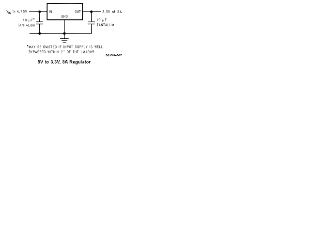

evtl. kann mir von euch jemand diese "Phänomen" erklären.
Ich habe um von meinem PKW 5V für einen USB-Anschluß (PDA) abzugreifen einen LM1084 (5V bis 5A laut Datenblatt) hergenommen.
Das Problem nach ca. 30Sek wird der LM1084 (ohne Kühlkörper) ziemlich warm/heiß (gemessene 60°C GEhäuseausssentemp) dass der Ladevorgang am PDA aussetzt.
Wenn ich die Ströme messe, so sind es ziemlich konstant 1A bei ca.7-9V Spannungsherabsetzung (12/14V ---> 5V) sollten das ca. 7-9W Wärmeleistung sein.
Was nach ca. 30Sek jedoch eintritt ist, dass die Spannung von 5.06V ---> 4,86V heruntergeht und eben der PDA zu laden stoppt.
Warum ich nun wirklich am grübeln bin, ist dass laut Datenblatt er ja bis zu 5A schaffen sollte- könnte es sein, dass dann die Differnzspannung Eingang zu Ausgang nur sehr gering sein darf? Oder warum fällt bei mir Spannung dann ab?
Was wäre eine denkbar einfache Lösung für mein Problem?

Probier das ganze ruhig noch ein paar mal aus, damit du siehst, wie lange es dauert, bis die interne Übertemperatursicherung des IC nicht mehr früh genug anspricht und den Strom reduziert, woraufhin der Längsregler im IC den Hitzetod stirbt und durchschlägt. Was meinst du wie schnell dein PDA mit 12V geladen ist.
Wie kann man allen Ernstes auf die Idee kommen, 7 oder mehr Watt Verlustleistung, derer du dir ja offenbar sogar bewusst bist, allein mit dem Gehäuse des IC abführen zu wollen? Kühlkörper sind nicht dazu da um Geräte schwerer zu machen und Verstärker nach mehr aussehen zu lassen - die haben schon ihren Zweck.- Und oh Schreck oh Graus, die Größe des benötigten Kühlkörpers kann man sogar berechnen.
Ich hoffe mal du hast daran gedacht eine Crowbar oder sonst eine Überspannungssicherung sekundär vom Regler vorzusehen, die beim Ansteigen der 5V Leitung durch defekten Regler dicht macht... Und wie steht es mit einem Überspannungsfilter am Eingang des Reglers? Du schreibst 14V - also wird die Sache auch bei laufendem Motor betrieben werden - viel Spaß beim Warten auf die erste Spannungsspitze aus dem Bordnetz, die den Regler, und sofern keine Schutzmaßnahmen vorhanden sind, den PDA gleich mit grillt.
Von der für den Betrieb im KFZ neuerdings nötigen E-Zulassung solcher Bauten ganz zu schweigen.

Ich habs nicht so mit Spekulationen, also rechnen wir mal:
LAM 1084 im TO 220: Wärmewiderstand von Sperrschicht zu Gehäuse 2,7°C/W, von Sperrschicht zur Umgebungsluft ca. 50°C/W.
Daraus folgt: 7-9 Watt können niemals geregelt werden, das Chip hätte ohne Kühlkörper ca. 350- 450°C. Absolut unmöglich! Also geht das Chip - Grenztemperatur je nach Hersteller: National Semi 150°C, Linear Technology 200°C) immer in die Temperatursicherung.
Klassischer Fall von Datenblatt nicht gelesen!
Abgesehen davon ist der LAM1084 für den Automobilbereich aufgrund der geringen Eingangsspannungsfestigkeit von 30-35 Volt je nach Typ völlig ungeeignet. Im Kfz-Netz entstehen regelmässig Spannungsspitzen von gut 60 Volt. Vernünftige Designs sind daher auf 80 Volt Eingangsspannung ausgelegt.

Bei 8 Watt verlustleistung brauchst du natürlich einen Kühlkörper, da der chip nach 30 Sekunden rechnerisch etwa 300°C heiß wird ohne. Das dann die Spannung einsinkt, ist klar, bei einer derart extremen überhitzen arbeitet der chip nicht mehr richtig.
Da er nun einen schlag weg hat, schmeoß ihn weg, kaufe einen neuen, und mache von vornherein einen kühlkörper drauf.
der hier 188239-62 für 2,50€ beim blauen c wird wohl nicht ausreichen, für Dauerbetrieb
Nimm einfach einen von 'nem alten 200 mhz pentium, der müßte dafür ausreichen
Und bitte mit wärmeleitpaste sicherstellen, das die Wärme so gut wie es nur irgendwie geht vom regler abgeführt wird. Je kälter der regler bleibt, desto besser und sicherer.
Über 85°C darf der IC nicht werden, sonst geht er kaputt. 60°C sind akzeptabel,45°C optimal

Leseschwächen sind zwar OT aber bitte (KRA-Stufe 1):
zu 1: Wiederholte Tippfehler gleicher Art sind für mich Absicht, ich behalte also beide.
Zu 2: Im Post#1 steht LM1084, da NatSemi offensichtlich kein Metallgehäuse anbietet, ist vom Gehäuse TO220 auszugehen.
Zu 3 und 4: Der M-Grade bei LT hat mit dem M-Package nichts zu tun, den M-Grade gibt es nur in Verbindung mit Package K.
Das ist das Metallgehäuse TO3, also alle anderen Tj max 150°C. Deswegen war dein Einwurf mit 200°C daneben.
In meiner Antwort kommt das Wort "Gehäusetemperatur" nicht vor.
Was ist die Botschaft?
Zu deiner Information: Chiptemperatur = Sperrschichttemperatur!
Allerdings ist ohne externe Wärmeabfuhr die Gehäusetemperatur schnell mit der Sperrschichttemperatur so gut wie identisch.
Zu 5: Ich ja.
Zu 6: Nichts, aber wer sonst nur mit 78XX zu tun hat, (ein Schaltplan liegt nicht vor) setzt auch bei LDO schon mal die 78XX Standardwerte ein.
