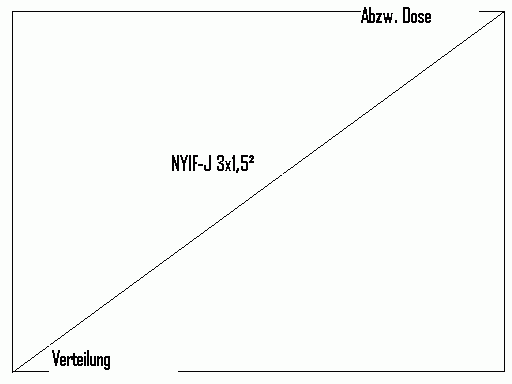

Darf man wennd du ein rechteckigen raum hast quer über die decke NYIF-J verlegen? Als jetzt nich waagerecht und senkrecht wie überall beschrieben sondern einfach quer durch.

In einer üblichen Decke kann man überhaupt nur waagerecht verlegen...
Wahrscheinlich meinst Du, im rechten Winkel bzw. parallel zur Wand.
Das wäre zu bevorzugen, aber es ist auch zulässig, dort schräg (also z.B. auf direktem Wege) zu verlegen.

Guck dir mal das Bild an so meinte ich das mit der Stegleitung einfach quer durch den Flur(Rechteck) so dass es aussieht ich hätte es in zwei dreiecke gesplaten so hätte ich gerne meine zuleitung verlegt jetzt die Frage darf ich das?

Was ich vergessen habe die Stegleitung wäre dann knapp 7m lang!!!

Den Leitungsweg hatte ich mit schon in der Art vorgestellt (hab ja auch so Sachen geschrieben wie "schräg" und "direkter Weg"...).
Also klar zulässig, aber trotzdem sub-optimal. Insbesondere, weil Du offenbar genau die Raummitte kreuzt. Ist denn dort kein Lichtauslaß? Es könnte an dieser Stelle erhöhte Beschädigungsgefahr bestehen.
