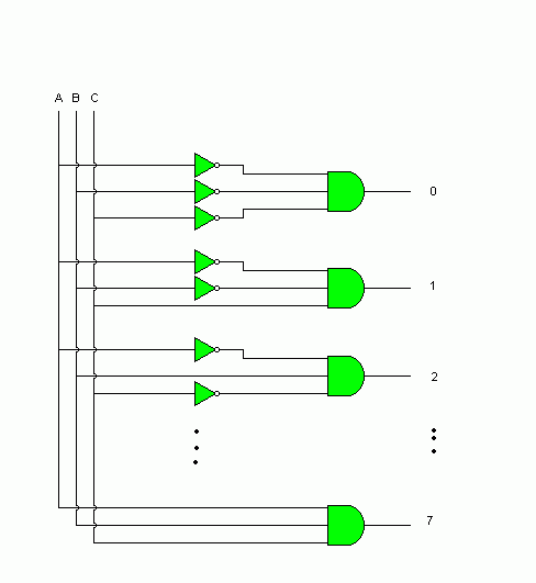

Du müsstest es mit Logikgattern machen,
8 dreifach Und-Bausteine, etwa zwölf Invertier/Nicht-Bausteine und das dann zusammenbasteln.
Das wird aber ein IC-Grab, also lieber zum 5442 greifen.

Sowas hier meine ich:
(Es sind ASA und keine DIN-Symbole, zur Errinnerung, die Dreiecke mit dem Kreis sind Nicht-Gatter, die anderen mit den drei Eingängen die 3fach UND-Gatter)

@BlackLight
Hervorragend , sowas hab ich gesucht...
Nur gibt es für so etwas nicht auch noch einen Chip... oder weiß einer wo man einen Solchen chip bekommen kann?
Und falls nicht, welche elektronischen Bausteine nehme ich für solche ASA-symbole?
Ich brauche ja irgendwie einen Schalter und nicht bloß eine Leitung.

BID = 146151
Nukeman
Beiträge: 754
Wohnort: bei Kleve
Hi HendriR !
Der 74138 erfüllt einen ähnlichen Zweck, wenn man seine
Eingänge auf E1=0, E2=0, E3=1 legt.
Nur das dann am Ausgang grundsätzlich invertiert ausgegeben
wird. ( 0 = aktiv , 1 = inaktiv )
Wenn Du ausserhalb von TTL-Level arbeitest gibt's bestimmt
auch ein CMOS IC, welches eine entsprechende Funktion erfüllt. Einfach mal googlen nach "3 to 8 demultiplexer
datasheet"
Dem verwendeten IC ist es völlig egal wie man es im
Schaltungsentwurf symbolisiert ASA oder DIN ist nur
einen Darstellungsweise für den menschlichen Betrachter.
@BlackLight: Optimierungs-Vorschlag: Warum soll man 12
Inverter einsetzen, wenn die Signale A,B,C nur jeweils
einmal statisch invertiert benötigt werden ?
