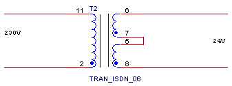

ich brauche für einen netzgeräte bausatz noch einen trafo. benötigt wird einen mit ca.25V sekundär.
jetzt seh ich hier bei conrad einen, da steht 2*12V (also 2 mal 12V)
bedeutet dies, dass der trafo an der sekundärseite 3 kabel hat, also das linke und mittlere ergeben 12v und das rechte und mittlere ergeben 12v und das linke und rechte ergeben 24v? stimmt das???
vielen dank!!!
BID = 141362
Beiträge: 7467
Da kommen 4 Drähte raus wobei du die beiden Wicklungen (2x12Volt) zu einer (24Volt) zusammen schalten kannst.
