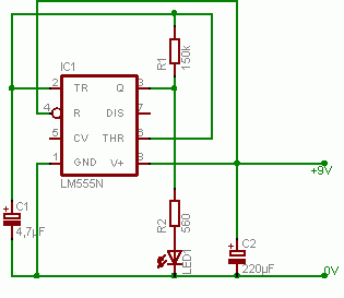

Na der Schaltplan ist natürlich ganz toll geworden. Igendwie hab ich ein Problem mit dieser .gif-Transparenz.
Hier nochmal!
MfG hanno...

dann eben R1 mit 220 Ohm und R2 10K . Ändert die Frequenz nur marginal (1,52Hz) und das Tastverhältnis ist nicht mehr so ganz 1:1, sollte aber trotzdem ausreichen.
BID = 138541
Electronicfox
Beiträge: 1634
Wohnort: hamburg
Mit dieser Schaltung ist das Tastverhältnis sicher 1:1.
Frequenz=1/(1,39*R*C)=(1/(1,39*150000*4,7*10^(-6))=1,02Hz
Für 1,5Hz statt einen 150k-Widerstand einen mit 100k einsetzen.

Da ich natürlich meine Schaltung sowie die Komponenten möglichst beibehalten möchte, habe ich folgendes gemacht:
C1=10µ wie gehabt
R1=47k wie gehabt
R2=47k genommen
zusätzlich parallel zu R2 eine Diode zu C1 hin.
Wunderbar!
Danke insbesondere an Eberhard, der mich auf diese Lösung aufmerksam gemacht hat.

Die Diode ändert die Frequenz nur indirekt! Sie sorgt dafür, daß der Kondensator nurnoch über R1 und die Diode geladen wird, und über R2 enladen wird. Somit kann man das Tastverhältnis duch die einzelnen Widerstände genau einstellen. Denn normalerweise wird der Kondensator ja über R1 und R2 geladen, und dann nur über R2 entladen; Was dann ja ein Tastverhältnis von 1:1 quasi unmöglich macht.
