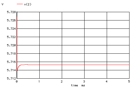

BID = 138247
caes
Beiträge: 473
Rahmenantenne hat am 11 Dez 2004 17:21 geschrieben :
zu der Oszillatorschaltung:
Die einfachste Möglichkeit wäre noch, die Widerstandswerte zu halbieren; dann müßten etwa 1000 Hz rauskommen. Aber ich werde auch nochmal den Transistortyp genu unter die Lupe nehmen.
ich glaube ehrlich gesagt nicht, dass die Schaltung, die Du weiter oben gepostet hast, ueberhaupt ein periodisches Signal erzeugen kann.
Die Basis ist gleichstrommaessig ueber den 2.2MOhm Widerstand angeschlossen. Der Transistor bekommt darum nur einen Basisstrom von ca. 5 uA und ist weit von seinem Arbeitspunkt entfernt. Es stellt sich am Collector also einfach eine geteilte Spannung von ca. 5V ein (s. u).
Koenntest Du vielleicht die Schaltung posten, die Du tatsaechlich geloetet hast?

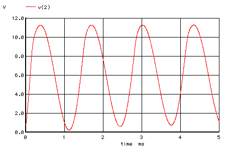

BID = 138248
caes
Beiträge: 473
Man kann Deine Schaltung allerdings umbauen, so dass sie funktioniert:
1. Statt den 2.2MOhm nimmst Du 47kOhm.
2. Den Widerstand links von C1 schliesst Du an die Basis an.
3. Emitterwiderstand 2.2Ohm (Stromgegenkopplung).
In PSpice-Syntax:
Phasenschiebergenerator mit BC107
.tran 1us 5ms 1u UIC
Vcc 1 0 DC 12
R1 1 3 47k
R2 1 2 3.3k
R3 3 0 2.7k
R4 4 0 2.7k
R5 5 0 2.7k
C1 2 4 22n
C2 4 5 22n
C3 3 5 22n
R6 6 0 2.2
Q1 2 3 6 BC107BP/ZTX
.MODEL BC107BP/ZTX NPN IS =1.8E-14 ISE=5.0E-14 NF =.9955 NE =1.46 BF =400
+BR =35.5 IKF=.14 IKR=.03 ISC=1.72E-13 NC =1.27 NR =1.005 RB =.56 RE =.6
+RC =.25 VAF=80 VAR=12.5 CJE=13E-12 TF =.64E-9 CJC=4E-12 TR =50.72E-9
+VJC=.54 MJC=.33
.control
run
plot v(2)
.endcontrol
.end
Das gibt einen schoen ausgesteuerten Sinus mit ca. 1kHz, s. u.

BID = 138262
Der lustige Kernspalt
Beiträge: 125
Nein !
Die Schaltung aus dem Buch funktinoiert selbstverständlich.
Gibt einen wunderschönen Sinus.
An Caes : Überprüfe mal Deine Simulation, bei mir schwingt die Originalschaltung wunderbar ( und genau das tut sie auch in der Realität )
EDIT :
Also, die Originalschaltung schwingt in der Tat mit 500Hz !!!
Rahmenantenne hat nichts falsch gemacht. Also stimmt wahrscheinlich die Formel nicht.
Variation der Werte von RC ist hier also tatsächlich richtig!
