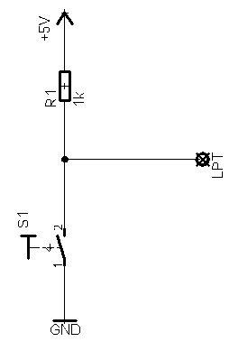

die endschalter würd ich etwa so machen:
+5V is klar, GND auch oder?
am LPT würd ich PAPER OUT, SELECT, ERROR und BUSY verwenden, des sind 4 eingänge des LPT Ports. ACK würd ich mal frei lassen, so wied ich mich erinnere kann über ACK ein IRQ ausgelöst werden - unnötig verbraucht wenn man die nimmt
musst halt beim fahren immer wieder die 4 leitungen checken (bzw. wenn man richtung linksanschlag fährt genügts den linken schalter zu pollen) um die endstellung zu erkennen...
+5V und auch die +12V vom molex
und alle GND's auch auf die GND vom molex , oder?
nur mal just for controll, das ich das jetzt verstanden hab wenn ich den zweiten schaltplan nachbau, kann ich da wo lpt steht an einen der IN's gehen und die, ähhm kein plan wie das zeichen heisst (die tür halt) sind die kontakte die sich berühren, und wenn sie dies tun dann kommt ein signal?
die +5V häng ich zu den +5V die auch für den L293D dazu?
und GND auf einen gnd des IC's oder?
und den 2ten schaltplan kann ich für alle IN's bauen?

ähm sonst alle fragen die du hattest muss ich mit richtig beantworten, ausser mal so:
die IN's des LPTs liegen alle auf HIGH (+5V) ausser die kamera stößt an einen endanschlag, dann geht dieser eine ansclag af LOW (0V)
Türe? -> S1 -> is ein taster
GND werden alle miteinander verbunden...
