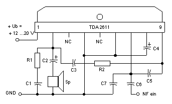

Er hat einen Funktionsgenerator und möchte damit EL-Folien bei 800Hz und 130V antreiben.
Ich weiß nur nicht, wie groß die Folien sind.
BID = 126211
Da wird (abhängig vom Generator) ein bloßes Hochtransformieren u.U. von der Leistung her wohl nicht reichen.
BID = 126303
en2004
Beiträge: 95
perl,
ja genau das will ich und die Fläche von der EL-Folie ist 600cm² (Kapazität etwa 221nF).
Kann ir jemand dann eine Schaltung so auf die Seite lege?
Also Stromaufnahme ist max 80-90mA. Spannung die ich brauche ist 100-130Vrms

Man kann doch hinter den Generator einen Handelsüblichen NF-Verstärker schalten, der den nötigen Strom bei ungefährlicher Spannung bereitstellt. Dieses Signal kannst du dann transformieren.

Ja, auf so etwas wird es wohl hinauslaufen, da ich annehme, der Funktionsgenerator ist für diese Leistung etwas zu schwach auf der Brust...
BID = 126419
en2004
Beiträge: 95
meint Ihr denn sowas:
siehe Skizze.
Und dann hinten einen Trafo dranhängen?
gruss
en2004
BID = 126467
Etwas in dieser Art.
Da du ja gut 10W Aussgangsleistung benötigst, müßte das natürlich ein entsprechendes IC sein, daß vielleicht 20W liefern kann.
Das ist dann wahrscheinlich ein Brückenverstärker, weil sonst 12V Speisespannung nicht reichen.
