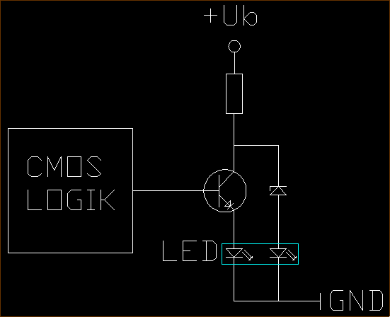

Hallo ich möchte eine Duo-LED betreiben und zwar mit einer Datenflut von einem ganzen bit. Ich benutze ein Schiebregister, an dessen ausgängen jeweils duo led hängen und möchte nun bei logisch 1 die eine farbe leuchten lasen und bei logisch0 die andere, ich habe mir dazu eine schaltung überlegt, weil ich dafür möglichst wengig bauteile verwenden will.
bei richtiger dimensionierung sollte die schaltung die ich hier poste eigentlich funktionieren denk ich, oder hat jemand eine bessere lösung?

Das kannst du so machen, aber schön find ichs nicht.
Für 5V Betriebsspannung ist das noch ok, aber bei 12V überlastest du den CMOS-Ausgang und evtl. auch die LED im Emitter.
Eine Zenerdiode wirst du nicht brauchen, eine gewöhnliche flußgepolte Diode hat genug Spannungsabfall.
Wenn du im Emitter eine rote und am Kollektor eine grüne LED verwendest, kannst du wahrscheinlich ganz auf die Diode verzichten, denn der Spannungsabfall am durchgeschalteten Transistor sollte unter 0,2 V sein.

Warum überlast ich da das CMOS? Ich kenn es nur so mit nem Transistor und ggf noch nem Vorwiederstand.
Kennst du eine praktikable Alternative, die mit recht wenigen Bauteilen auskommt?
Weil die Basis-Emitter Strecke eine Diode ist. Die ist dann ohne weiteren Strombegrenzungswiderstand in Reihe mit der LED und wenn die Summe der Flußspannungen überschritten wird, fließt da richtig Strom.
Bei 5V hält sich der verfügbare Ausgangsstrom des CMOS noch im Grenzen, aber bei 12V werden die MOSFETs im IC so massiv angesteuert, daß der Ausgang mehr Strom bringt, als ihm gut tut.
Für die LED kommt außerdem noch der Strom aus dem Kollektorwiderstand hinzu. Zusammen mit dem hohen Basisstrom kann ihr das auch zuviel sein.
Standardmäßig vertragen CMOS Schaltungen übrigens nur 10mA pro Pin. Das gilt auch für die Supply Pins !
Die Ausgänge eines 8-Bit Schieberegisters dürfen somit nur mit 1,25 mA belastet werden, wenn sie alle gleichzeitig aktiv sein können.

hmm, wie siehts aus mit einem Darlington Transistor, das müsste gehen oder? Dann wird dem CMOS schonmal nicht so viel abverlangt.
